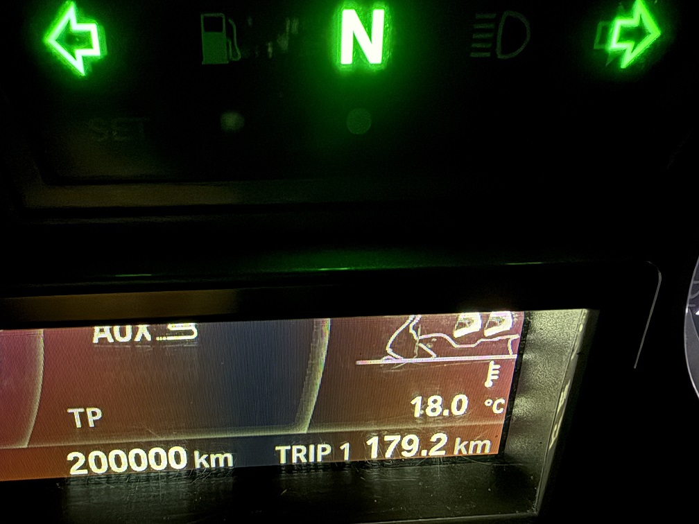

Dieses Wochenende feierte mein GT einen schönen Kilometerstand :D
Diesen Winter stand eine teurere Überholung an – die große Überprüfung des Ventilspiels, aller drei Flüssigkeiten usw., aber auch ein paar Teile, die ich präventiv austauschen wollte. Ich hatte gedacht, ob ich in ihn mehr investieren oder ihn diesen Winter austauschen sollte, aber er gefällt mir und ich würde ihn behalten :D .
Für andere Besitzer - nachfolgend eine Zusammenfassung der zusätzlichen Reparaturen (außerhalb der regulären Wartung wie Öl/Filter usw.):
44.000 – linker Lenkerschalter
50.000 – vordere Radlager; vordere beide Fahrwerks-Traggelenke
122.000 – noch einmal beide vordere Traggelenke; Vorderradlager; kompletter Steuerkettensatz; Kühler (der Schmutz am alten war unten etwas festgefressen); Fahrwerküberholung vorne&hinten von Wilbers
140.000 – Kardanwelle und hintere Bremsscheibe
162.000 – Anlasserritzel und -lager; neuer Wilbers-Stoßdämpfer hinten „einfach“ ohne ESA (eine lange und nervige Geschichte dazu :shock: :shock: :shock: ); rechter Lenkerschalter; Sitze bei Wunderlich umgebaut
190.000 – Xenonlampe
Und noch ein paar weitere Teile: bei mir hielten die Bremsbeläge hinten etwa 30–35.000 km und vorne über 70.000 km. Bei den Reifen habe ich immer Michelin Touring hinten und Sportreifen vorne gewählt; die ideale Kombination für mich war der Pilot Road 6GT hinten (ca. 13.000 km bei meinem Fahrstil) und der Power 6 vorne, der über 15.000 km hält und gleichmäßig verschleißt, keine Schultern bildet usw.
Viele sichere und schöne Kilometer euch allen! :D
