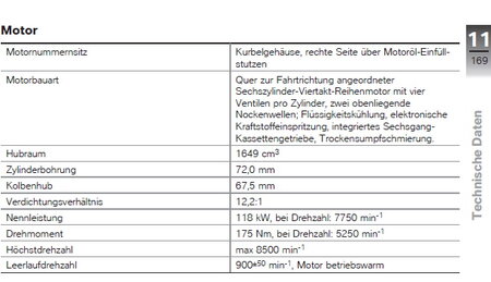

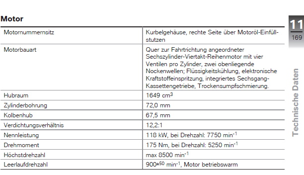

Muss ich erst wieder genau nach schauen.
Es sind 8500 U/min wo die 1600er in den Begrenzer geht:
Beiträge: 14760
