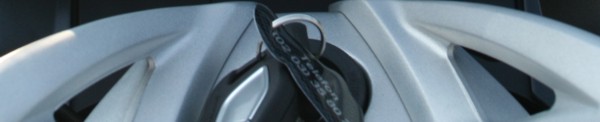

Beitragvon OSM62 » 11.10.2012, 12:26
big_tom hat geschrieben:Aber mal ne Frage zu den Seilzügen... Wie könnte man denn ne K1600 Aufhängen, so das man beide Räder ausbauen könnte. Aufhängepunkte sind mir da nicht wirklich klar. (Lenker und hintere Fußrasten ?)
Gruß Tom
Ich hänge die 1600 GT nur vorne auf.
Also die K 1600 GT wird auf den Hauptständer gestellt und schon mal das Hinterrrad ausgebaut.
und dann geh ich mit einem ganz normalen Ratschenspanngurt durch die Öffnungen im
Lenker:
Und entlaste das Vorderrad nur soweit bis ich es bequem ausbauen kann.
