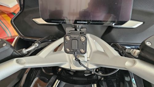

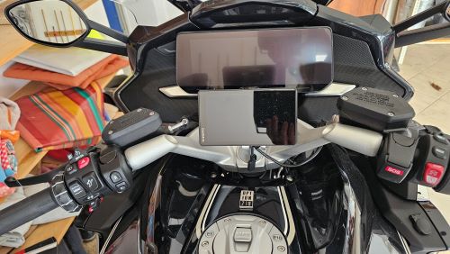

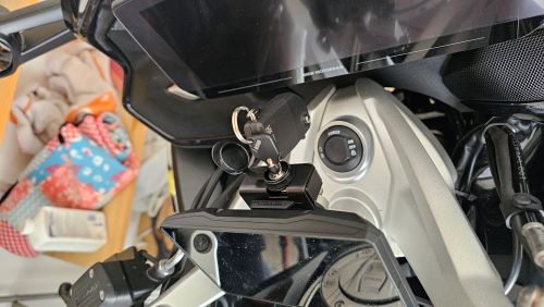

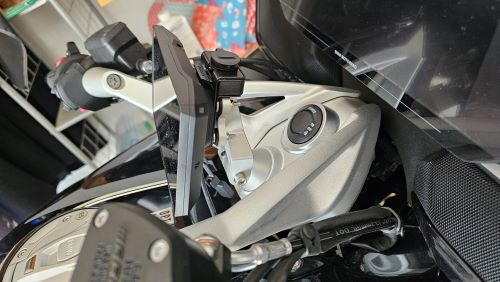

hier nun mein Umbau:
Garmin XT2 an die K 16.
Endlich Navigation, wie es sein soll.
Nur für das Schloss brauchte ich noch neue Schrauben (25mm) da die Schrauben mit dem Schloß zu kurz sind.
Geiles Teil und sehr stabil.
Kabelanschluß am dazugehörigen Stecker rechts neben Tank... ThumbUP

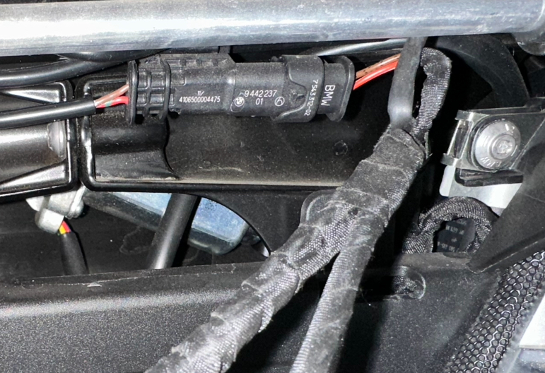

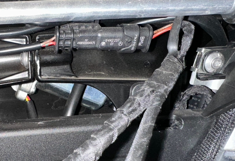

Ingmargunter hat geschrieben:Nachdem ich ja jetzt das belüftete Handyfach nicht mehr benutze stellt sich die Frage wie ich das ziemlich laute Lüftungsgebläse des Fach's abstellen/deaktivieren kann ? Während der Fahrt kaum hörbar aber nach Zündung aus noch ziemlich lange sehr nervend, das Gebläse schaltet sich erst nach erreichen einer bestimmten Temperatur aus.
Hat jemand eine Idee ... ???
Einfach Stecker ziehen hinter dem TFT, dann ist Ruhe

Hier nun meine Lösung. Nach über 2000 km kann ich sagen: es sich super bewährt!
Garmin XT2
BikePenR GT-10-1 von NAV-KOM.DE
dazu das Schloß von Garmin.
Nur die 4 Schrauben waren zu kurz wg. Schloß. Einfach ausgetauscht 25mm.
Erik

Hab grad mal schnell das Display losgeschraubt.
Welcher Stecker ist es?
Das ist nicht so offensichtlich.
Da alles im Moment kalt ist, hab ich auch keine akustische Kontrolle.
Ist es der linke 2adrige Stecker?

Beitragvon Erik » 29.05.2024, 08:54
harro hat geschrieben:
Erik hat geschrieben:Einfach Stecker ziehen hinter dem TFT, dann ist Ruhe
LG
genau dieser! ThumbUP
LG
Alles klar, hab den vorderen Stecker getrennt.
Ergebnis: wohltuende Ruhe.
Danke für den Tipp.
LG
Danke für den Tipp.
Leider ist das die Stromversorgung für den Ladeschacht.
Somit ist die USB Buchse stromlos.
Werde da doch noch tiefer einsteigen müssen,
Weil ich den Strom für das Handy dort holen möchte.
harro
