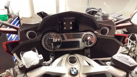

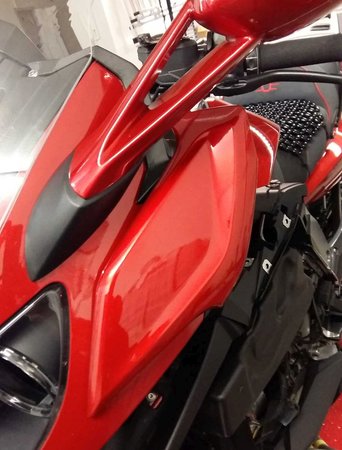

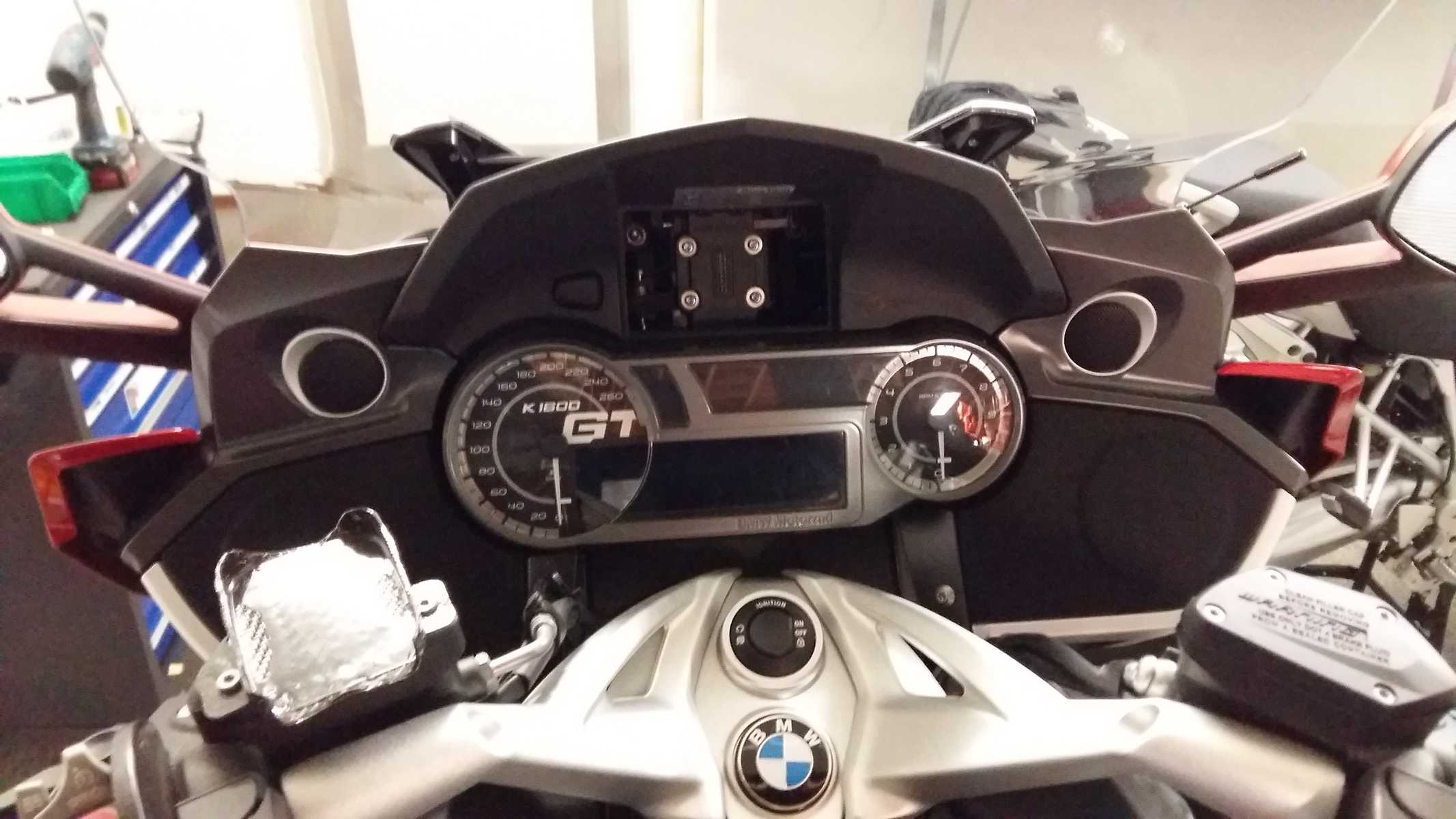

So Leute, ich habe jetzt auch die Teile an meiner K 1600 GT Bj. 2017 verbaut.
Zuerst war ich unsicher, ob sie überhaupt passen. Dann habe ich mir die Fotos von Joachim noch einmal genauer angeschaut und gesehen, wie sie montiert werden müssen. Danke noch einmal an Joachim (Fuboner) für seine Hinweise.
Anbei einige Fotos:
sie sind leider nicht in guter Qualität, da ich sie mit dem Handy bei schlechtem Licht aufgenommem habe. Sorry.

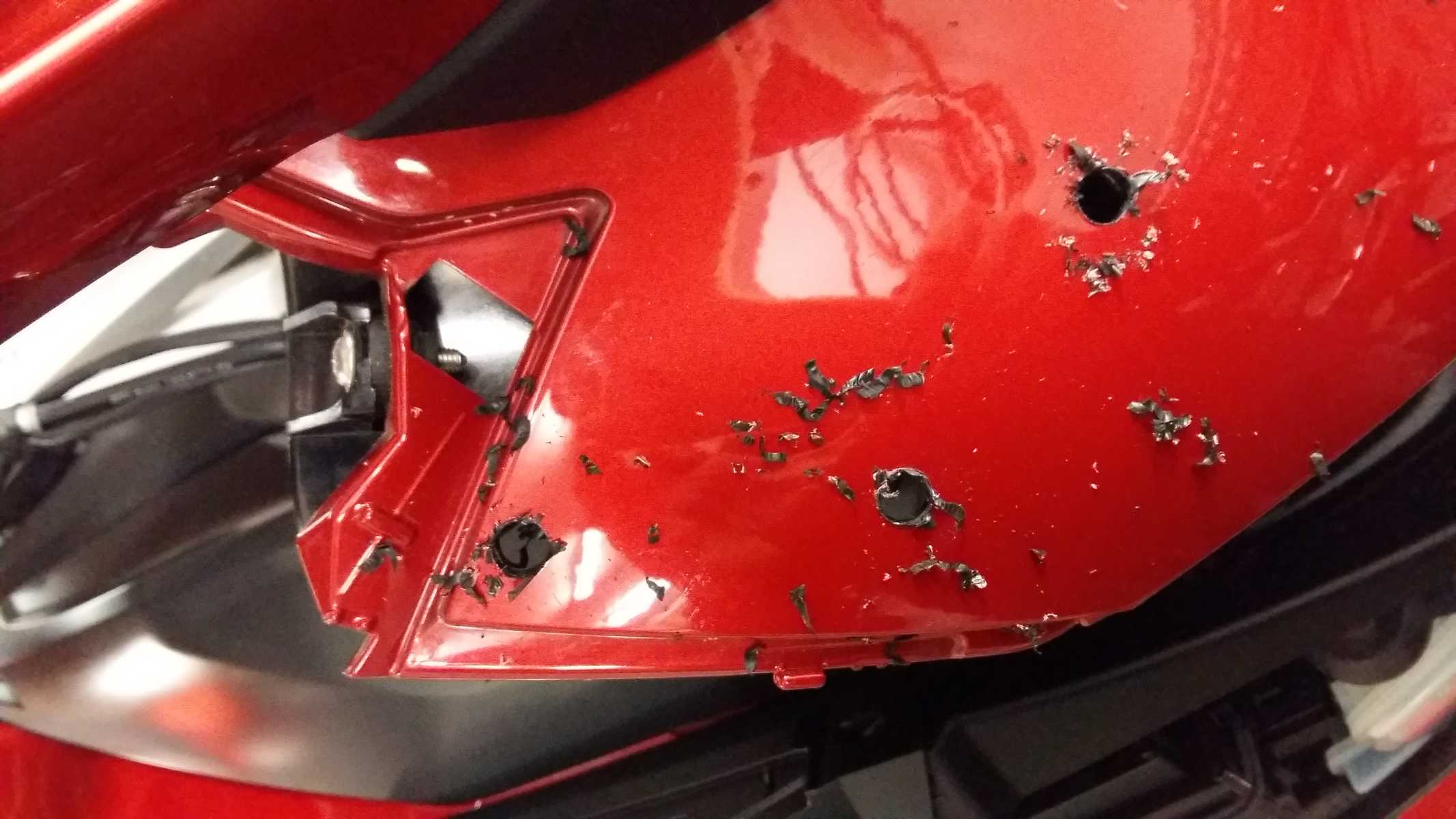

es kostet schon eine ziemliche Überwindung, in ein noch fast neues Motorrad solche Löcher zu bohren
und so sehen die Teile von hinten aus.

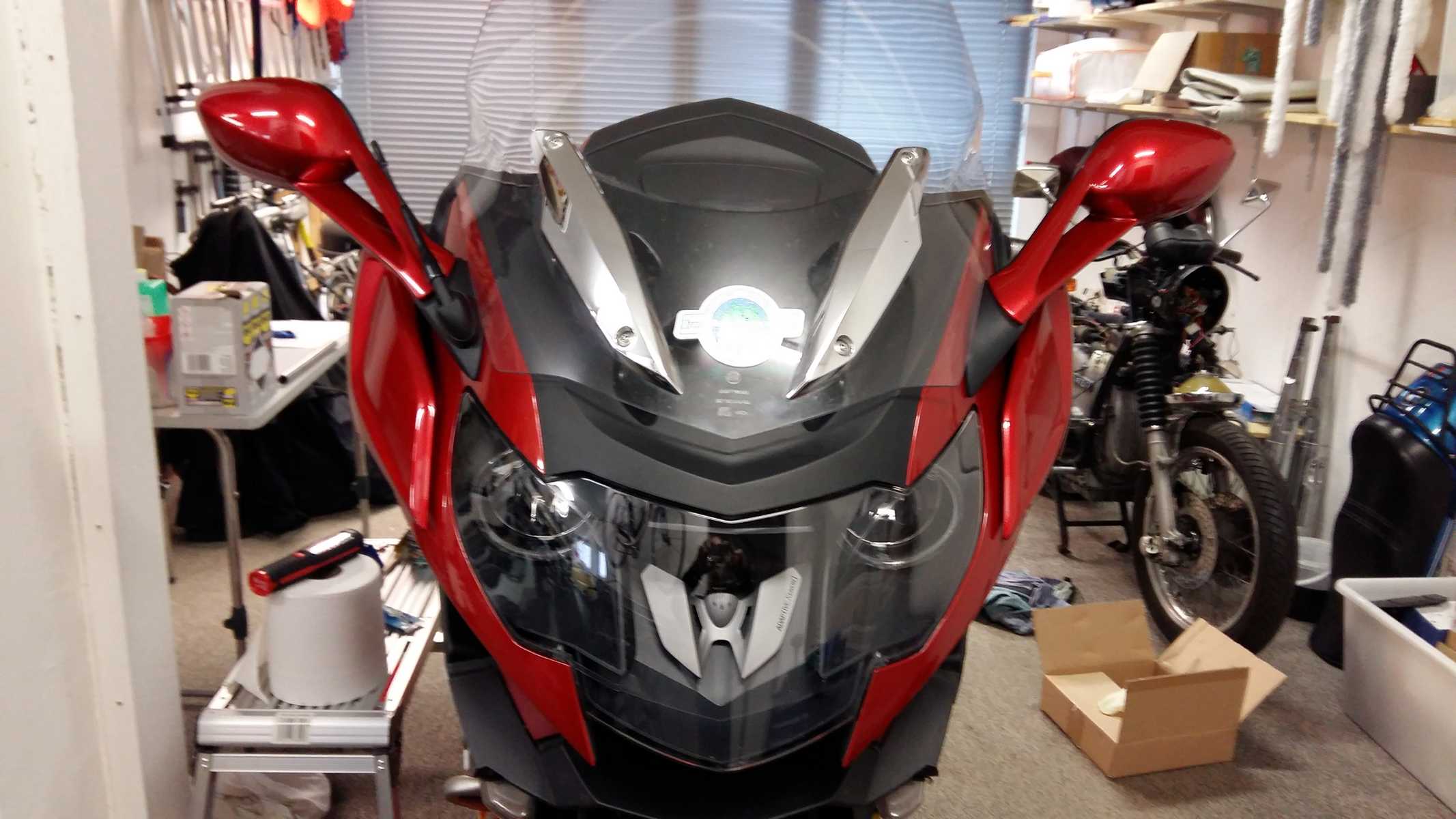

Der Abstand zwischen Scheinwerfer und Windabweiser ist zum Vergleich mit der originalen Version etwas groß
Siehe Bild

Hallo Dieter,
schön das du deine Teile auch angebracht hast
Ich war extra noch mal beim :mrgreen: und habe mir mal genau angeschaut wie und welchen Abstand usw.
die Angebracht sind/waren
bei dir ist der Abstand, Teil zum Scheinwerfer größer scratch , aber nun sind sie dran und gut ist
Ich habe auf die Löcher der unteren Halterung Doppelseitiges Klebeband geheftet,das Oberteil mitverbunden
vor sichtig angehalten bis die Stellung iO. war, fest angedrückt, Oberteil abgenommen und mit einem 5er Bohrer durch
die Löcher der unteren Halterung vorgebohrt
Halterung abgenommen und mit 10er Bohrer nachgebohrt, war ne Arbeit von 15min

Es könnte auch sein, dass er die Windabweiser noch nicht nach vorne geschoben und fixiert hat, dann wird es passen.
habe mir eine Bohrschablone gebaut, damit beide Seiten gleich sind.
