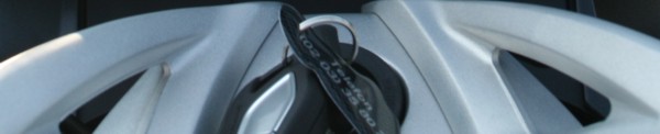

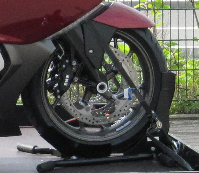

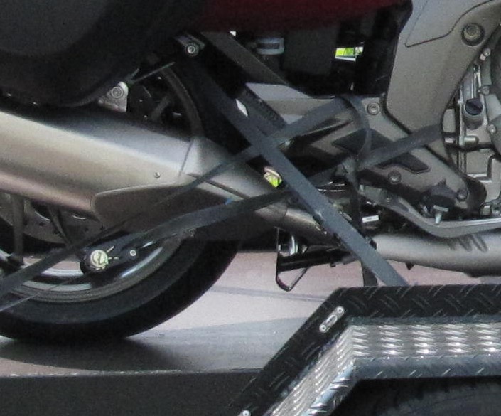

Beitragvon OSM62 » 07.05.2011, 18:19
So,
habe noch ein paar Detailbilder erzeugt.
Hier die Verzurrung hinten (wie in der Bedienungsanleitung geschrieben:
Vorne ziehe ich auch ein K-Modell mit Duolever gerne wie ein Telegabelmopped in die
Federung.
Dafür gehe fast paralell zum Duolever nach oben:
Und gehe durch die beiden Löcher unten im Lenker (quasi übers Zundschloß):

Beitragvon Meister Lampe » 09.05.2011, 11:36
Ich sehe schon , wir werden am Lago mal ein Zurrlehrgang veranstalten , Vorne ist das ja noch okay , aber hinten ist es so falsch wie die BMW Leute im Bedienerhandbuch schreiben ... :roll: , ich würde niemals an den Fußrastenhalter gehen und hinten wird nur ein Gurt benötigt ... :wink: , irgendwo hatte ich schonmal zu dem Thema geschrieben , müßt ihr einfach mal die Suche benutzen , bin gerade zu Träge dafür , war auf so eine Mopedveranstaltung am Wochenende ... :lol:
