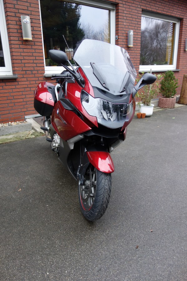

Beitragvon OSM62 » 06.02.2013, 22:54
habe meinen :) gestern besucht (mein Auto wollte eine neue Tüv-Plakette),
und da hatte ich Zeit auch über mein Mopped zu sprechen.
Dabei kam auch folgende Info herraus.
Wer dieses Problem hat (von innen beschlagene Scheinwerfer):
Dem kann jetzt geholfen werden.
Der Scheinwerfer muss dafür nicht ausgebaut werden.
Es wird ein neuer (viel längerer Belüftungsschlauch) unten/unter
dem Scheinwerfer eingebaut.

Re: Abhilfe gegen von innen beschlagenen Scheinwerfer
Beitragvon sandgaard » 08.04.2014, 17:13
hallo.
Langere beluftungsschlauch hat bei mir nichts gebracht. Zur zeit war ich in die werkstatt 6 mal mit diesem problem. Der danische importeur weiss nicht was Zu tun.
Ubrigens auch alle kontakte gewechelt, mehrmals und auch vordere dampfer, sowie glas uber tacho- und infoschirm.
Reicht mir langsam.
