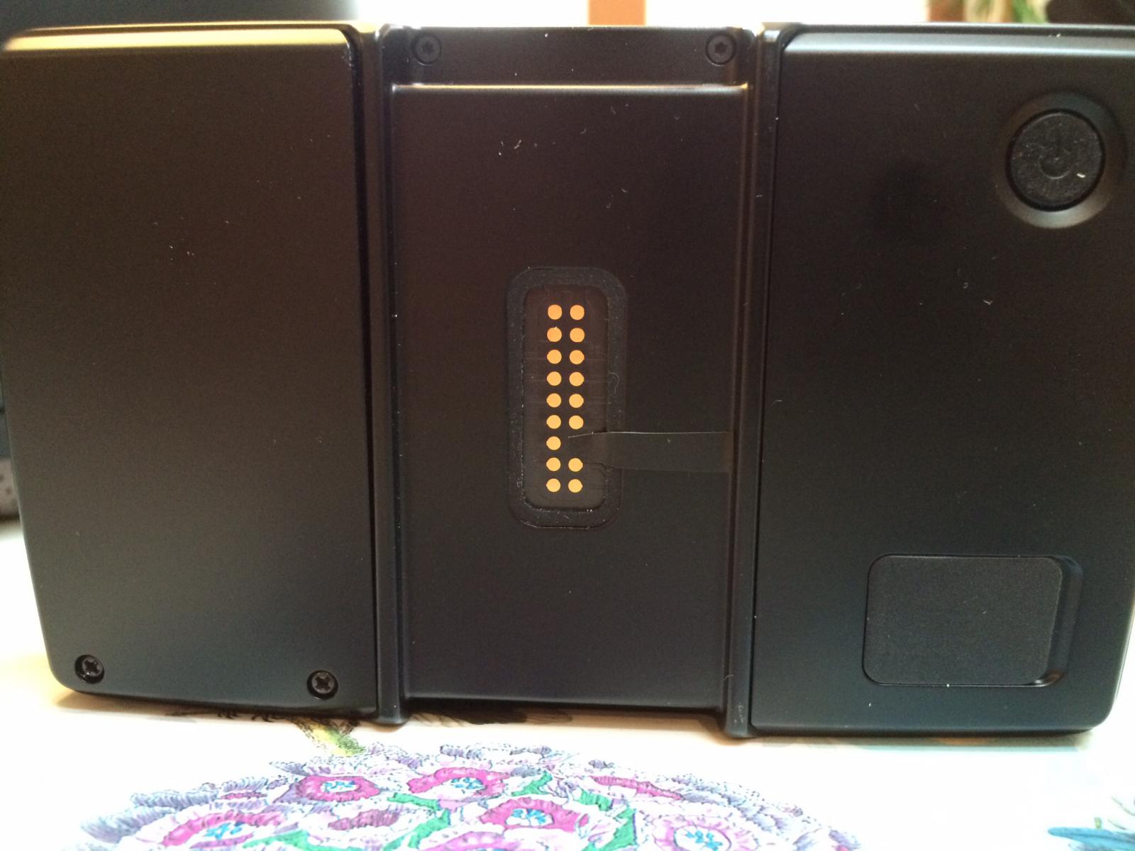

Manch einer möchte vielleicht das Navi V als Media-Player nutzen, wundert sich aber dann im eingebauten Zustand, dass ein Hinweis erscheint, das Bike-Audio-System zu nutzen.
Es also in der K 1600 nicht möglich ist!
Lösung hab ich im US-Forum entdeckt:
Ein Gold-Pin auf der Rückseite abkleben, der dritte von unten, rechte Seite, siehe hier:
http://www.k1600forum.com/forum/attachm ... -image-jpg

Funktioniert das beim NAvi IV auch ?

keine Ahnung, probier es vielleicht aus.
