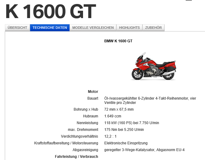

Beitragvon gifhouse » 20.02.2017, 00:48
Achim-PE hat geschrieben:Eine Frage an Alle, die schon das Modell 2017 fahren durften:
Das max.Drehmoment liegt jetzt ab 2017 erst bei 6500 U/min. scratch
Spürt man das beim fahren? cofus
Laut aktuellem Datenblatt der K 16 GT hat sich da am Drehmoment nichts verändert
max. Drehmoment
175 Nm bei 5.250 U/min

Hallo Thomas,
ich muss dir etwas wiedersprechen,aber nur wenig,weil es auf der Homepage von BMW tatsächlich falsch ist.
erster Beitrag von Michael
viewtopic.php?f=41&t=6605258&p=9539504&hilit=6500+U%2Fmin#p9539504
BMW Pressemitteilung aus der Pressebox
https://www.pressebox.de/pressemitteilu ... xid/817960
hier im original von BMW
https://www.press.bmwgroup.com/deutschl ... 016-10-05/
Re: Spätes max. Drehmoment ab 2017 ???
Beitragvon gifhouse » 20.02.2017, 10:39
Moin Kai-Uwe
dann ist man sich bei BMW scheinbar selbst noch nicht einig was hier Stand der Technik ist cofus
Beitragvon OSM62 » 20.02.2017, 11:17
Habe BMW jetzt mal angeschrieben damit Sie den Fehler korrigieren.

Beitragvon gifhouse » 20.02.2017, 18:11
Ich habe grade mit meinem Händler in der NL Nürnberg gesprochen...
"Der Drehmoment für die K16 ist in Deutschland unverändert zum Vorgängermodell.
Die im Pressebereich angegeben Werte sind auf der Grundlage internationaler Bestimmungen und speziell für den US Markt so angegeben... Muss so sein, da im US Markt keinerlei Toleranzwerte nach oben oder unten möglich sind...,, cofus

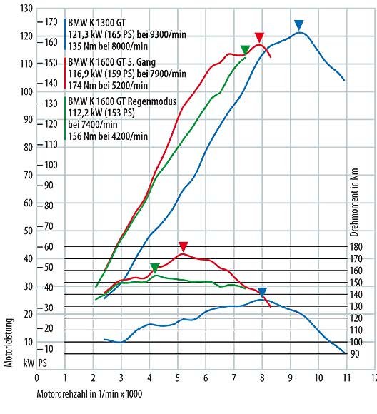

Beitragvon cede » 21.02.2017, 13:33
Ausschlaggebend für das "Fühlen" oder "Spüren" von Drehmoment ist immer dessen Verlauf über der Drehzahl:
Je näher das maximale Drehmoment drehzahlseitig in der Nähe der maximalen Leistung liegt, desto weniger nimmt man dieses wahr, da die hohe Leistung dies kaschiert.
Wenn ein hohes Drehmoment aber schon bei geringer Drehzahl vorliegt ( wie bei unserer K 1600 ) und dieses dann, um sagen wir mal 1000 1/min nach oben gerückt wird - das spürt man deutlich!
Soll heißen:
Eine Verlagerung des max. Drehmoments von 5500 1/min auf 6500 1/min ist eher wenig spürbar, da in diesem Bereich bereits mehr als 135 PS anliegen...
Wenn aber bei 2000 1/min statt der (unglaublichen) 135 Nm "nur" noch 100 Nm anliegen würden - das würde man deutlich merken: In diesem Bereich arbeiten "nur" ca. 35 PS und da ist ein möglichst hohes Moment sehr erwünscht!
Vielleicht trägt das folgende Diagramm auch zum Verständnis bei - hier ist auch sehr schön zu sehen, was für ein "Hochdrehzahlmotor" der Vierzylinder der 1300GT ist:
Leistung und Drehmoment erst bei hoher Drehzahl -
ganz im Gegensatz zur K1600:
Untenrum Drehmoment - oben herum Leistung!
Gruß Christoph

Beitragvon gelb gelb gelb » 21.02.2017, 14:30
... und um cede's an sich sehr gute Erklärung abzurunden, müsste besser noch die resultierende Kraft eingetragen werden. Ich stehe auch noch auf die Messwerte, die z.B. die Zeitschrift "PS" ermittelt, in denen gezeigt wird, wie die Verhältnisse dann z.B. im 2. Gang im jeweiligen Geschwindigkeitsbereich sind.
Das ist für 6-ender-Treiber mit über 100 Nm ab praktisch Standgas wahrscheinlich irrelevant, aber für andere Motorkonzepte schon immer mal wieder ziemlich erhellend :mrgreen:
Meine beiden ZRXen waren nämlich im 2. Gang von Schritttempo bis ca. 120 kmh so stark, dass sie einige der div. angesagten Rennhobel aber sowas von abgeledert hatten ThumbUP
gelb gelb gelb

Beitragvon gelb gelb gelb » 21.02.2017, 18:56
Jetzt mal ne vielleicht ganz blöde Frage: Was bringt das Mapping "Regen-Modus"?
Wenn ich das Diagramm von cede richtig lese, ist bis ca. 4000 Umin praktisch kein Unterschied zum normalen Mapping, weder bei Leistung noch Drehmoment. Dass ich bei Regen nicht digital ans Gas gehen darf, weiß ich auch ohne elektron. Helferlein cofus
Ok, ich bin bei Regen der Schisser vor dem Herrn und bin da äußerst piano und mit deutlich niederen Drehzahlen unterwegs ...
