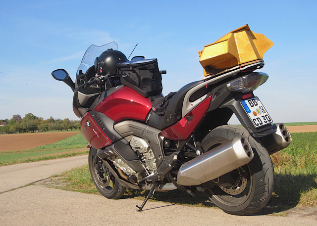

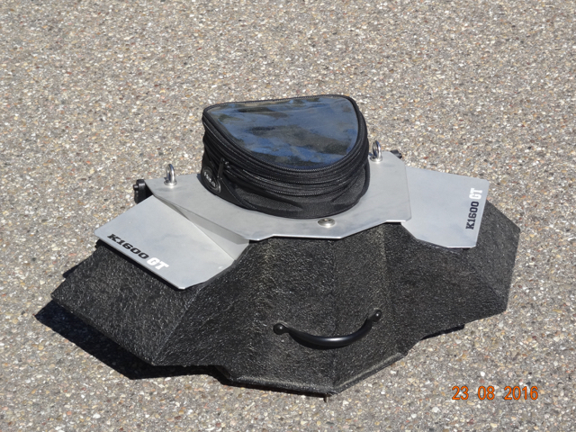

Beitragvon cede » 09.03.2017, 01:30
Leider nicht mehr verfügbar - das Stealth-Topcase:
Die letzte Version wurde 12/2016 verschrottet: winkG
