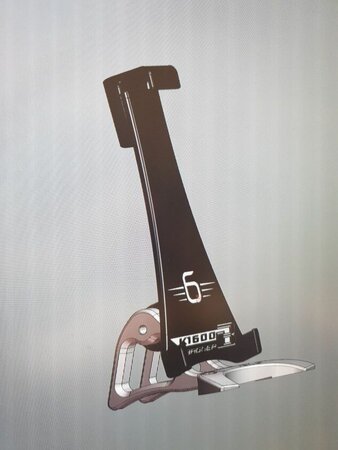

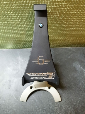

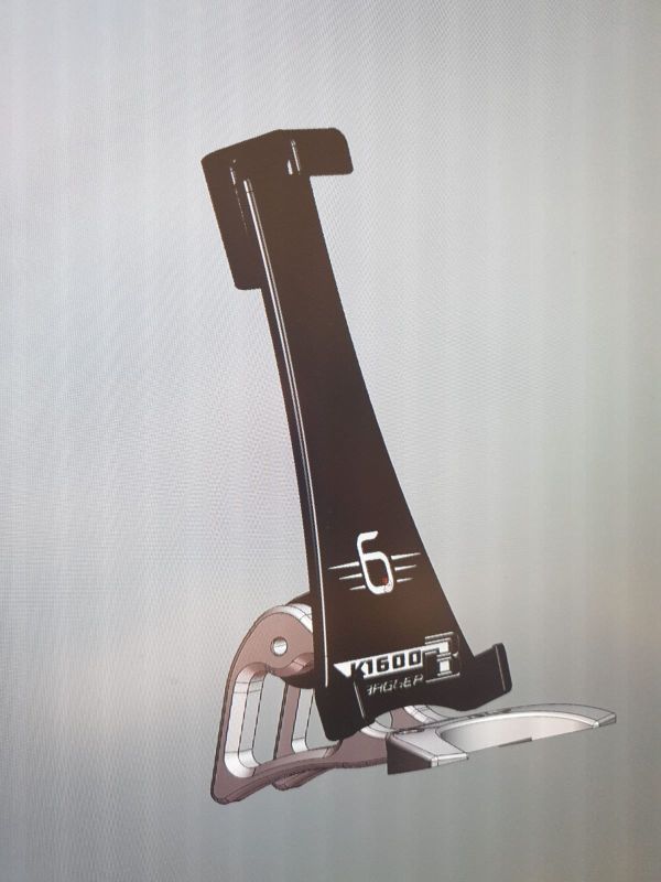

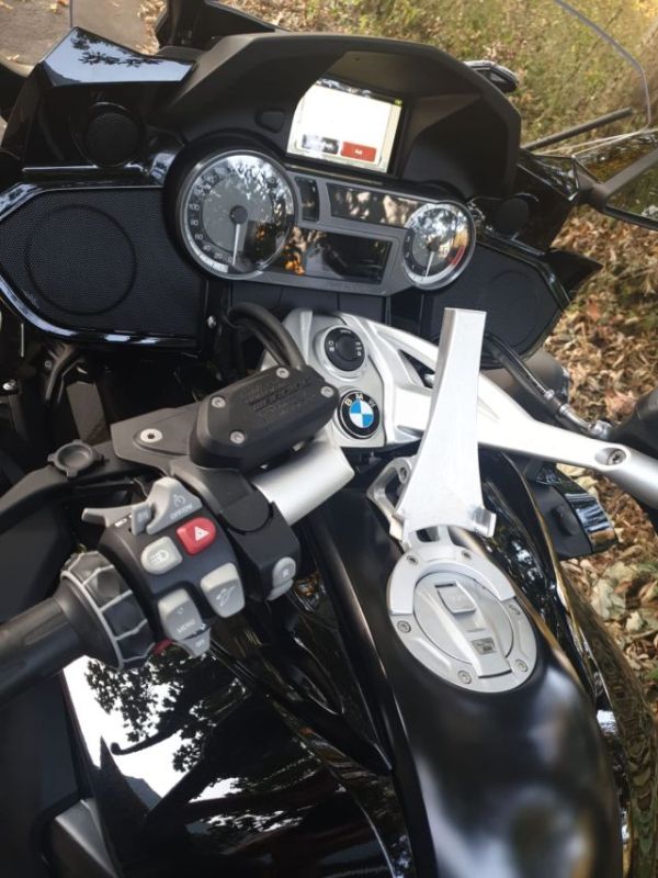

Hab mir selbst was gebastelt sollte optisch etwas besser aussehen. Habe gerde Zeit gehabt und am Cad-cam system mal was entworfen. Hänge mal ein Bild dran . Wenn es angebracht ist kommt noch eins hinzu. Ist aus Alu hab es eloxieren lassen und graviert. Wird am Tank befestigt .

Beitragvon fips » 02.10.2020, 07:23
hbecker hat geschrieben:Hallo,
CHAPEU & Respekt ThumbUP clap ThumbUP

Beitragvon hbecker » 05.10.2020, 17:46

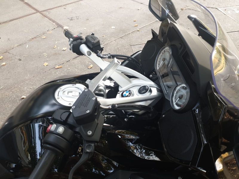

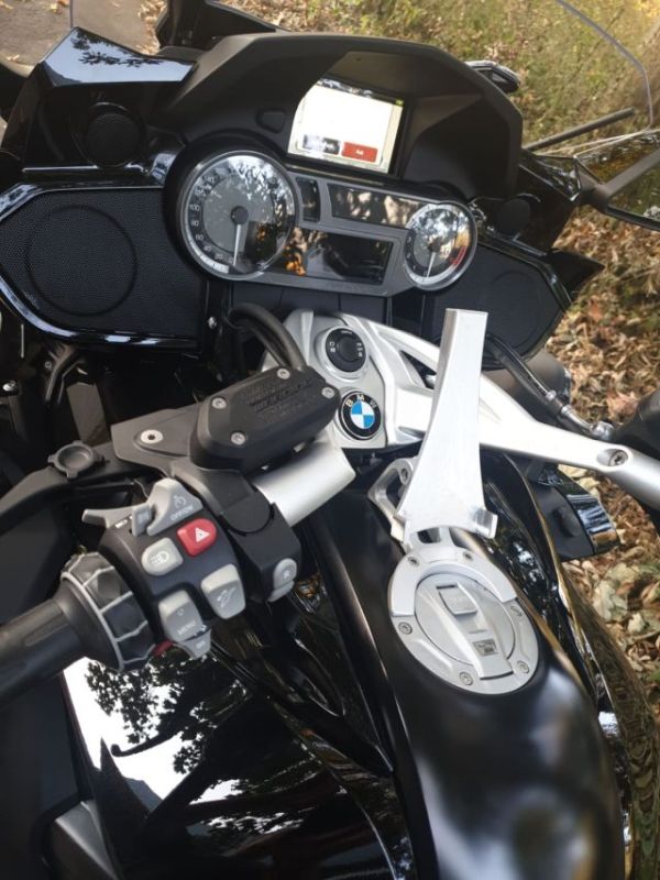

das ist die Position vom Halter ,
Lenkanschlag liegt 5mm vor dem Kontakt mit dem Telefon hat also keine Einschränkungen.
Liegt in der Höhe bei mir genau so das die Armaturen nicht verdeckt werden.

Beitragvon hbecker » 05.10.2020, 17:54
Wenns ganz fertig ist lade ich noch das Bild dazu . Die Bilder stammen noch vom anpassen und waren unbehandeltes Aluminium.

Konstruiert mit Hypercad bzw Think3

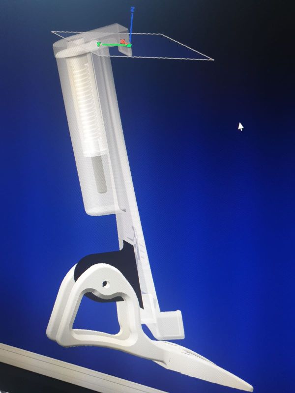

Re: Durchschnitt Rohrlenker BMW k1600B
Beitragvon hbecker » 05.10.2020, 17:58
mal transparent dann sieht man die druckfeder die das Händy runter drückt
