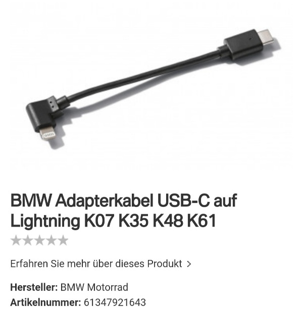

Ich habe seit Mitte November 2022 meine neue K 1600 GT und bin damit auch sehr zufrieden. Allerdings suche ich noch eine vernünftige Lösung für das Ladestaufach. Und zwar habe ich ein iPhone 14 (normale Größe) mit einer Schutzhülle. Das Handy alleine bekomme ich in das Fach rein, allerdings nicht, wenn ich ein "normales" Ladekabel anschließen will, also eines, bei dem der Stecker senkrecht nach unten weggeht.
Deshalb meine Frage: Welches Ladekabel könnt Ihr empfehlen, bei dem der Lightning-Stecker um 90 Grad abgewinkelt ist? Ich habe bei Amazon und bei eBay nicht wirklich was passendes gefunden, also zumindest nicht mit nur 10-20 cm Kabellänge. Längere Kabel passen dann auch wieder nicht rein.

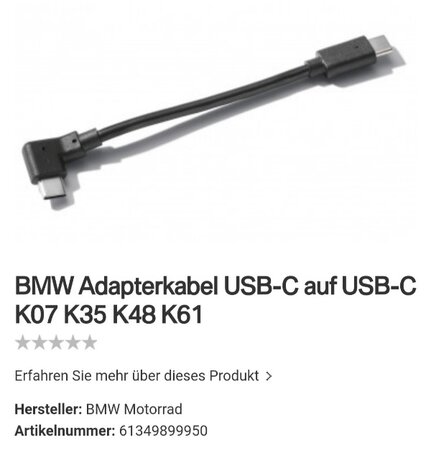

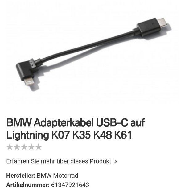

Hallo, einfach das Originalkabel von BMW kaufen und gut ists. Ist in zwei Richtungen abgewinkelt und passt.

Für ein reines "Ladekabel" (Daten werden über W-Lan bzw. Bluetooth übertragen) leider ziemlich teuer, 33 Euronen bei BMW, zumindest das Lightning auf USB c

Super! Das ist genau das, was ich brauche. Vielen Dank!

scratch im Vergleich zum iPhone und zur K16 aber im Promillebereich winkG

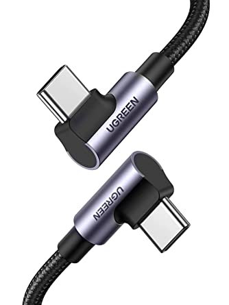

nach 2x Fehlbestellung habe ich diesen genommen. Gibt`s in der Bucht.
Doppelt 90° Grad Winkelstecker Ladekabel 20cm USB 3.1 Typ-C Stecker / Stecker
