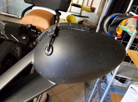

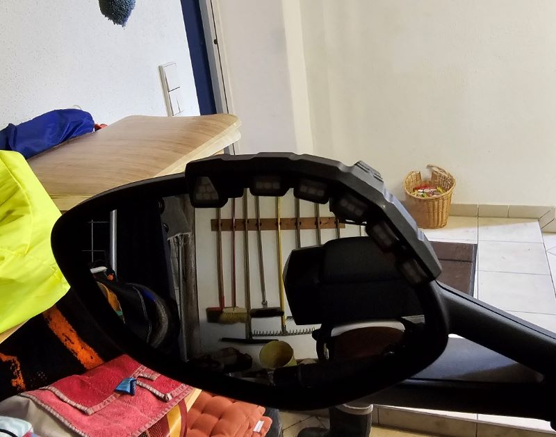

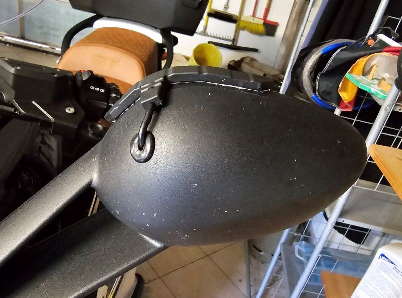

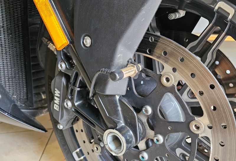

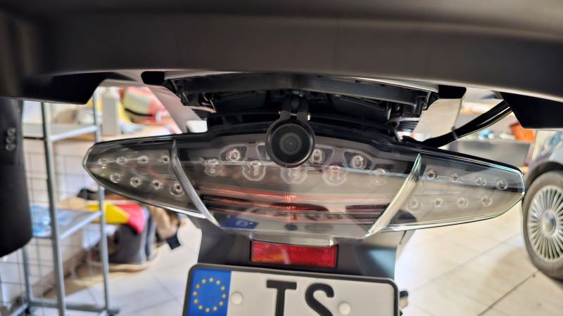

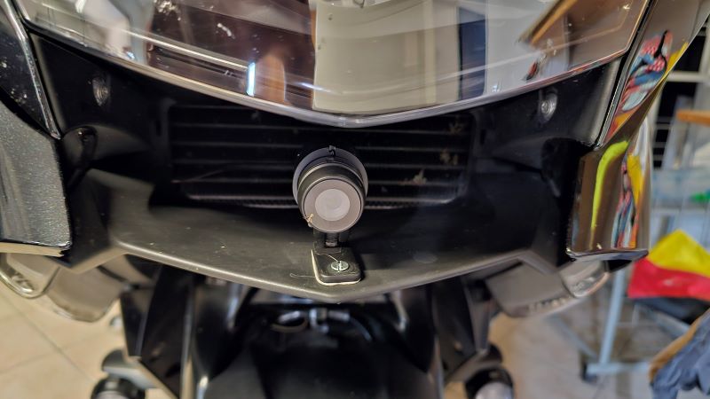

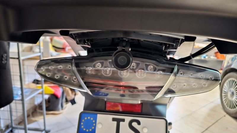

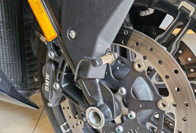

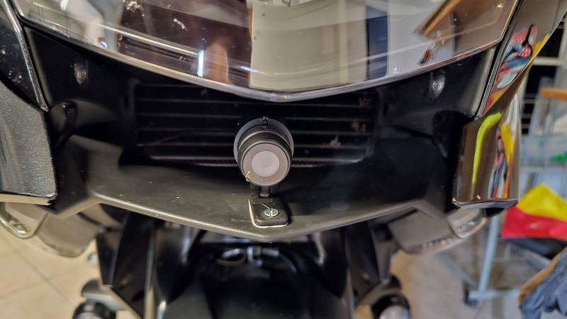

Hallo. hab nun das Ride Vision installiert. Das System läuft sensationell gut, keinerlei Probleme! A bissl Bastelwastel muss man schon sein, wenn man alles sauber verlegt. Ich hab die Kabel von den Led`s innerhalb der Spiegelrahmen verlegt; einen Durchgang am Gelenk hab ich geschaffen, ohne das Kabel zu knicken. Kalibrierung war einfach. ACHTUNG: der Geschwindigkeitssensor für die Bremsscheibe wurde extra bestellt - bei Ride Vision direkt! Habe den geschalteten Kontakt vom externen Navi angezapft (rechts am Tank).
Klasse System! Absolute Kaufempfehlung (hier Kettenmax)
