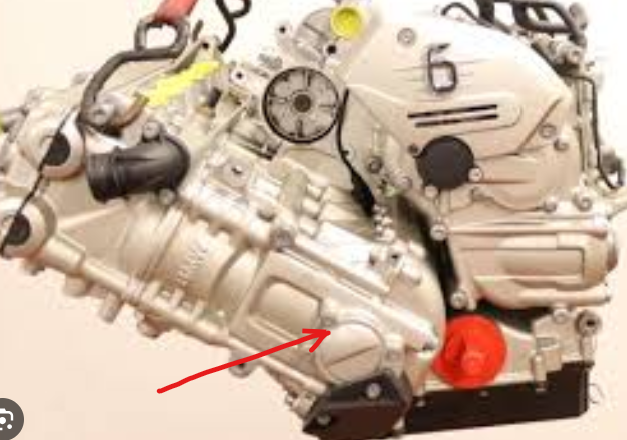

Hallo zusammen,brauch eure Hilfe
Hatte meine k1600 bei der instpektion bei Abholung wurde mir gesagt der Deckel links würde leicht Öl verlieren machte daraufhin einen neuen Termin aus.
brachte die K am Mittwoch zum Händler zum abdichten des Deckels Freitag wurde ich angerufen wäre alles fertig,der Händler sagte zu mir ob ich wisse das mein Rückwertsgang nicht ging ich entgegnete als ich los fuhr ging er noch bin darauf hin zum Händler um mir das an zu sehen der R-Gang ging rein aber blieb aber nicht in der R-stellung wir verblieben so das sie der sache auf den Grund gehen sollen Freitag hab ich den Händler angerufen
geg 17:30 Uhr er sagte das er wieder geht nach kontrolle der Stecker ab aufstecken der Steckverbindungen allerdings will er nachsehen warum der
R Gang nicht ging.
Meine frage wie kann urplötzlich bei Meiner K der Rückwerts gang nicht mehr funktinonieren nach einer simplen links seitigen deckel abdichtung
hat der Mechaniker einen fehler gemacht?

Tja, Pii, da holen wir mal alle fern Deiner Werkstatt und des Mechanikers die Glaskugel hervor…
Welcher simple Deckel mit welchem Aufwand demontiert und mit welcher Fehlermöglichkeit wieder montiert wurde, wird Dir hier keiner auf den Punkt beantworten können. Es gibt ein paar mechanische Teile, eins, zwei Stecker vielleicht noch… wer weiß, was da auf Anhieb nicht ganz korrekt war. Sei froh, dass die RFH wieder funktioniert und geh sachte mit ihr um! Es ist keine arg strapazierbare Konstruktion, und ich kenne einen Fall, der vor ca. 3 Jahren ein halbes Jahr auf ein Ersatzteil aus den USA gewartet hat! Mag jetzt vielleicht wieder normal sein - keine Ahnung…
Es ist eben kein klassischer Rückwärtsgang per Getriebe, sondern nur eine Rückfahrhilfe (!) per biegsamer Welle mit dem Anlasser als Antrieb!

Danke hab noch die Ansicht hinzugefügt mit Pfeil zum besseren Verständniss

Oh, dieser Deckel ist ja ein ganzes Stück abseits von der Mechanik der RFH… Aber wie schon geschrieben, sollte allenfalls die Rücksprache mit Deinem Freundlichen etwas Licht ins Dunkel bringen. Vielleicht kann er aus dem Fehlerspeicher irgendwelche Rückschlüsse ziehen, andererseits wird man es vermutlich als „bedauerlichen Einzelfall“ ohne Fehlerursache begründen… [emoji2369]

was ich nicht kapiere ist wie kanns bei einer Deckel abdichtung zum totalausfall der RFH kommen wobei der Deckel ja nicht in unmittelbarer nähe der RFH ist
bei mir ging alles inklusiefe des Rückwertsgangs haben die Mechaniker den fehler verursacht??

Die Abdichtung des Deckels hat absolut nix mit der Rückfahrhilfe zu tun. Wahrscheinlich ein dummer Zufall, und ja - sei froh das es wieder funktioniert. Bei meiner 19er ist zwar der Rückwärtsgang drin geblieben aber absolut kraftlos nach hinten geschoben. Nennt sich Drehmomentbegrenzer Satz. Die gesamte Konstruktion ist nicht der Weisheit letzter Schluss. Kontaktpflege bei deiner hat wahrscheinlich glücklicherweise ausgereicht. Müßte doch aber im Fehlerspeicher drin sein wenn das Steuergerät nicht erreichbar ist oder keine Befehle ausführt ? Mfg Mike
