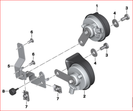

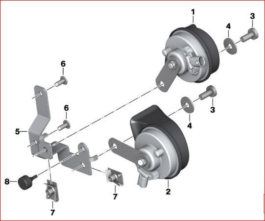

Hallo Ihr Bagger Fahrer,
ich habe in einem Youtube Video die Hupe einer Bagger gehört. Es hörte sich so an als wäre eine 2 Klang Hupe verbaut. Jetzt die Frage an Euch. Ist das richtig so? Hat jemend sich die Hupe schon einmal angesehen? Ich beabsichtige wenn es sich um eine 2 Klang Hupe handelt diese gegen meine an der K 1600 GTL zu tauschen da dieser Klang mir überhaupt nicht gefällt. Ich freue mich auf Eure Antworten.
Gruß aus der Domstadt Köln Michael/K-Tourer

Beitragvon Ingmargunter » 21.01.2018, 09:20
Moin, es ist ein Hoch und ein Tieftöner verbaut und die sind extrem laut. Erinnert mich von der Lautstärke sehr an die Hupen von "Walk Motive"

Re: Hupe K 1600 B
Beitragvon Horst_S » 21.01.2018, 20:58
AFAIK ist ab Mj 2017 die Hupe von der linken auf die rechte Seite gewandert.
Ich denke das dass nicht 1:1 zu tauschen ist, da sind noch etliche andere Teile involviert.
Aber man kann mit etwas Geschick durchaus auch die Hupe der Linken Seite gegen eine Stebel oder eine Zweiklanghupe tauschen.
(Fotos per PN)
