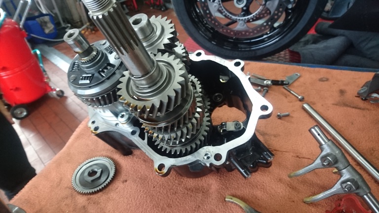

leider kann ich das nicht machen, GT steht beim Freundlichen.
Ich war heute da, es ist also das Getriebe. Die Zahnräder der einen Getriebewellen sind normalerweise fest auf die Welle gepreßt.
Das ist bei dieser Welle nicht so, einzelne Zahnräder haben Spiel und das darf nicht sein.
