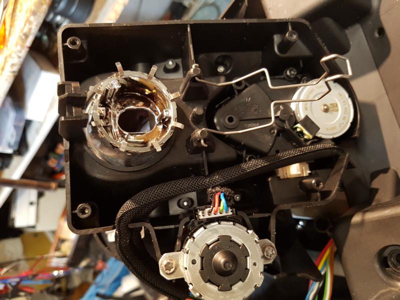

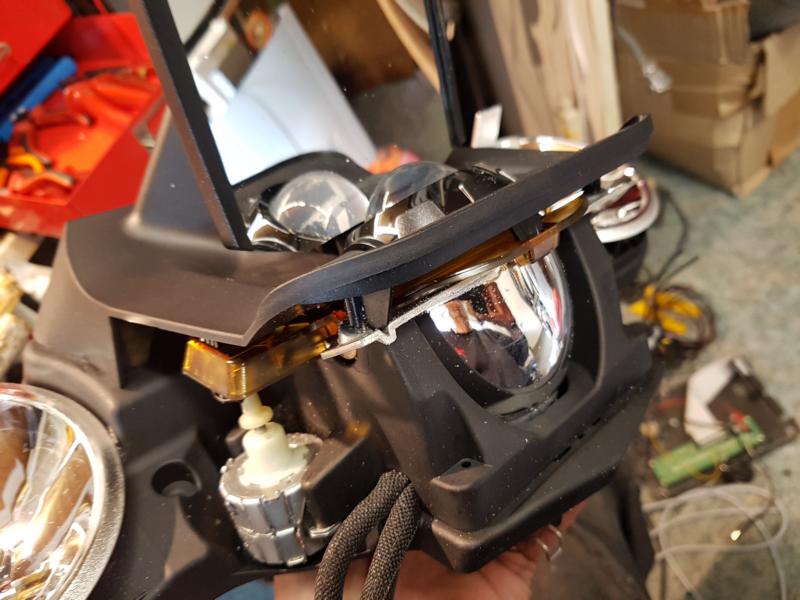

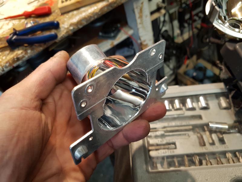

moin Leute, ich hatte ja hier schon mal berichtet, daß mein Scheinwerfer kaputt war, der Reflektor innen war angelaufen, und das Licht entsprach in etwas einem 6V Käfer :mrgreen: Jetzt hab ich einen neuen, und da ich von Hause aus neugierig bin den alten Zerlegt! Das geht aber nur mit einer Flex, ist alles doppelt und dreifach verklebt finger Wens interessiert ich hab mal ein paar Bilder gemacht...

Zunächst einmal danke, dass du uns an diesen Informationen teilhaben lässt. Mich würde einmal interessieren, wie stark das Kunststoffglas ist. Kannst du eine Aussage dazu treffen? Und könnte man das Glas - wenn auch mit Mühe - vom Rest zerstörungsfrei lösen?

nein, absolut Chancenlos! Es ist so, daß das Glas ca. 10mm 'tief' in das Gehäuse 'eingelassen' ist und das mit tüchtig viel Kleber und Dichtmittel. Ich hatte das zuerst auch versucht, aber dann kam ich schnell zur Flex :mrgreen: Das Glas selbst ist im übrigen Granatenstabil ich habe verschiedene Tests gemacht , geht net kaputt (Luftgewehr, Zwille mit Stahlkugel usw.

wieviel Temp halten die Schrittmotoren im inneren aus? scratch dann ist auch die Mechanik (Kugelgelenke) mit Schmiermittel versehen...

leider bietet BMW außer einem kompl.SW keine Einzelteile an, meinen angelaufenen Reflektor hätte ich nicht einzeln für Geld und gute Worte bekommen :roll:
