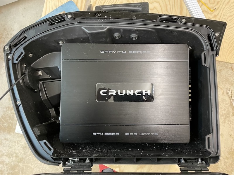

Guten Tag zusammen
Nun hatte ich endlich Zeit einen Update zu machen bei meiner K1600 GT 17er Model

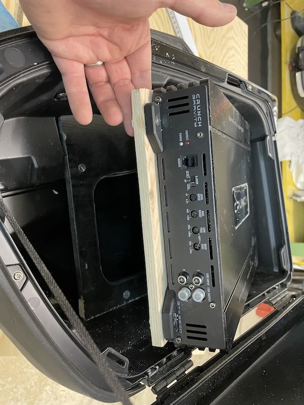

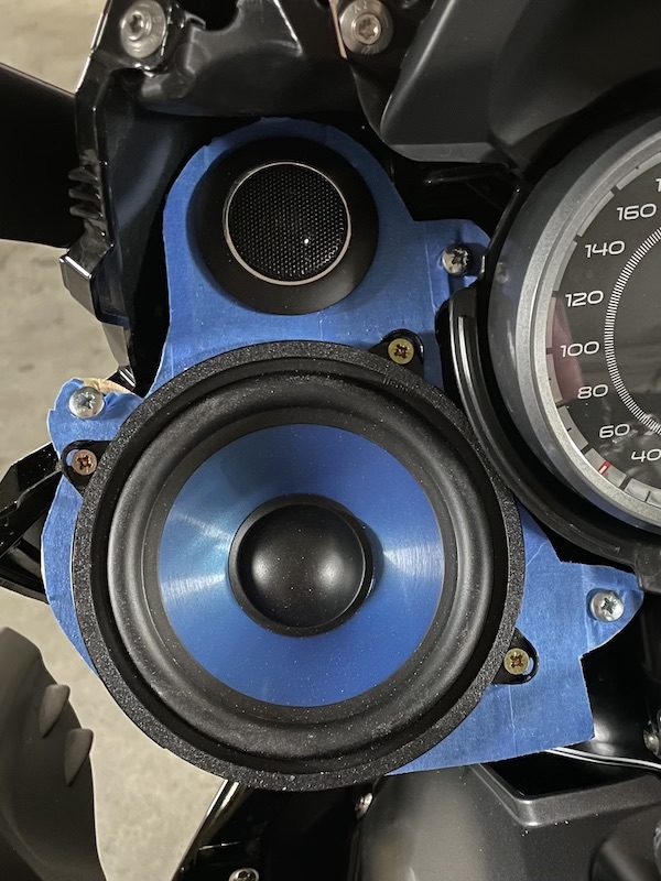

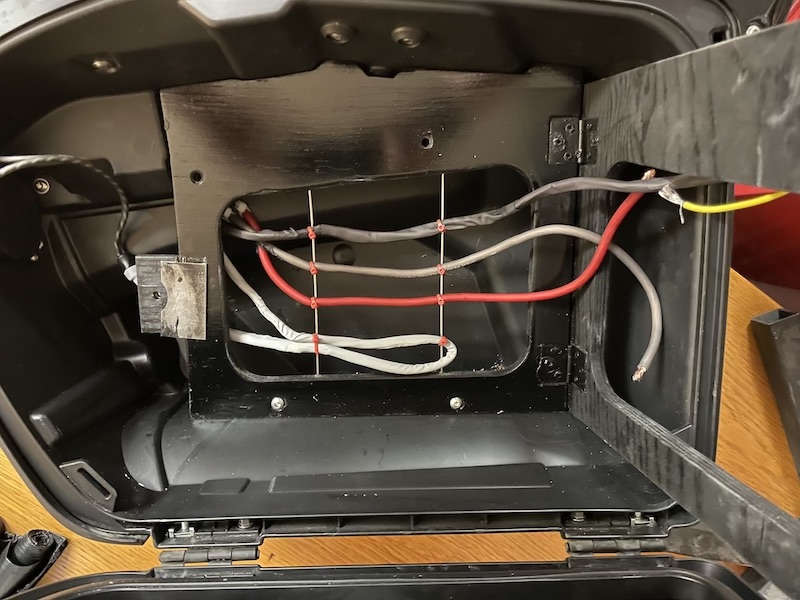

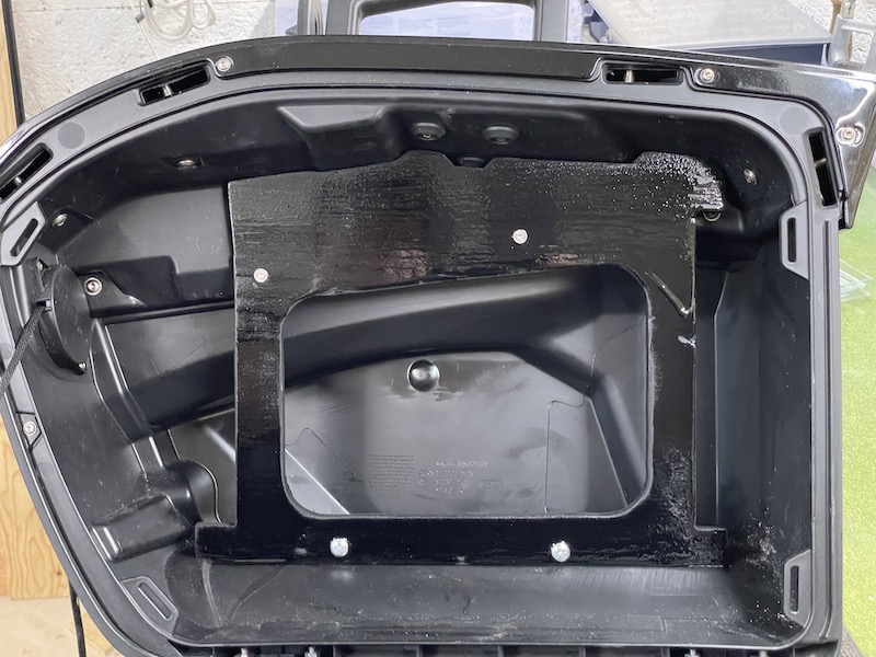

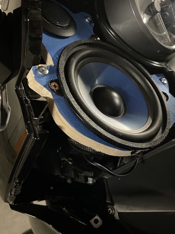

Ich habe 13er Lautsprecher Eingebaut mit Weiche, Separaten Lautsprecher Kabel verlegt, Bilder weiter unten...

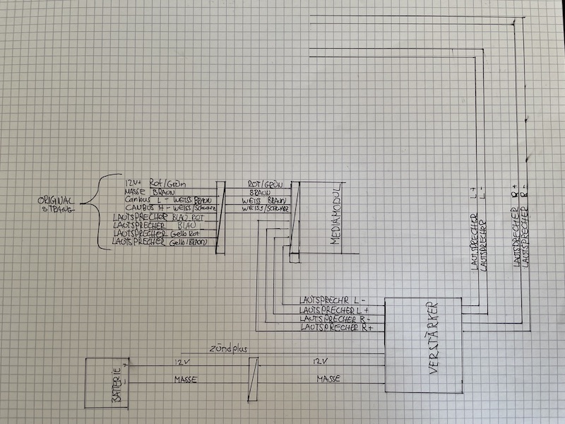

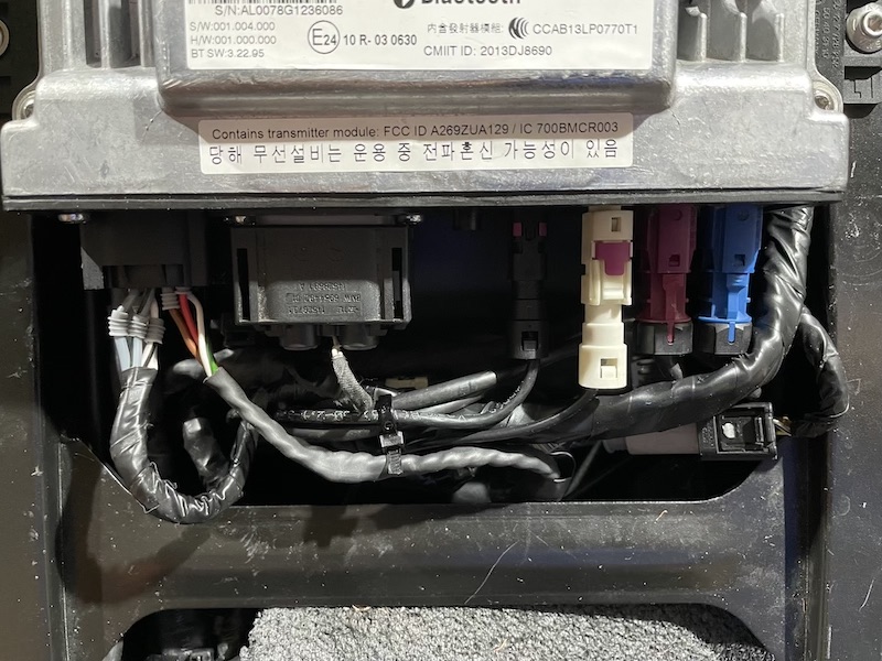

Nach dem ich eine Schlaufe mit + und -, sowie den Datenbus High und Low zum MediaModul geschlauft habe, vom Mediamodul dann 4 Neuen Lautsprecher Kabel zum Verstärker gezogen habe, vom Verstärker dann direkt zu den Lautsprecher verlegt habe, sind mir 2 Sachen aufgefallen, Nun zu meinem Problem :?:
- Der USB hat kein Strom/ wird nicht mehr erkannt
- Lautsprecher bleiben Stumm
- MediaModul Funktioniert, alle Menüpunkte werden Angezeigt.
- Bei Original Stecker Funktioniert alles
Vielleicht weiss jemand von euch wo ich den Fehler gemacht habe... ich bin Momentan Ratlos und ein wenig Genervt.
Bild 1

Meine Vermutung liegt bei vertauschten Andern beim "Schlaufenkabel" das du angefertigt hast.
Bei originalen Kabel Am Audiomodul funktioniert die Stromzufuhr beim USb-Anschluß?
Wenn ja, dann versuche dein Schlaufenkabel wieder ansustecken und schalt die Tonausgabe in der Menüführung auf Bluetooth, Dann solltest du die Audioausgabe im Helm hören.
Sollte da auch nichts kommen, dann bestätigt das meine Vermutung.
Schick mir doch Bilder von dem Schlaufenkabel, Kabel vom Audiomodul LS-seitig zum Verstärker mit Anschlüssen, sowie Abgänge vom Verstärker zu den LS, meine Email hast ja.
Wo hast du das Zündunsplus für den Verstärker abgegriffen?
Kennt der Verstärker keine Automodus, sobald ein Low-Signal über die LS-Leitung kommt schaltet er sich selber ein.

Ich glaub ich habe den Fehler schon gefunden, einerseits war der USB Kabel nicht richtig eingesteckt zum anderen muss ich anscheinend einen High/Low Adapter dazwischen schalten, habe dies Bestellt und melde mich dann sobald dies eingebaut ist
