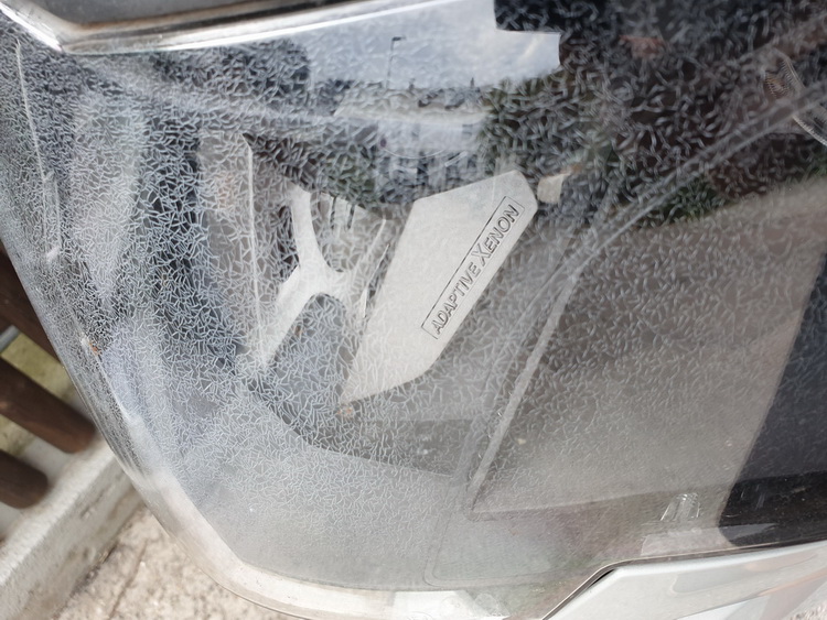

Habe komische Krakelee im Hauptscheinwerfer entdeckt und Eiskristalle können es bei den Temperaturen nicht sein! cofus
Ist das bekannt, oder bin ich der erste mit diesem Problem?

Das sieht nach Folgen von Chemie aus. Genau so sehen z.B. Klarglas-Schutzbrillen aus, nachdem man sie mit dem falschen Reinigungsmittel desinfiziert hat.
Evtl. das Motorrad mit irgendwas gewaschen?

Hallo Christoph, nicht gewaschen!
Ist auch innen im Scheinwerfer nicht aussen!

Dann ist entweder etwas ausgedampft oder die Schutzbeschichtung hat sich verabschiedet....
Ich fürchte, das gibt ein neues Glas, bzw. einen neuen Scheinwerfer....

Nun, der kostet ca. 1500,-
Geht ned gibt´s ned! :D

...und nach zwölf Jahren gibt es wohl kein Kulanzverfahren mehr... :?
Dann solltest du mal den Gebrauchtteilemarkt beobachten.

Wie ein Steinschlag sieht auch nicht aus, dann wäre es ein Fall für die Kasko gewesen. scratch
Würde auch am Gebrauchtteilemarkt wegen einem brauchbaren Scheinwerfer schaun.
