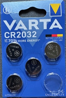

Beitragvon harro » 06.04.2024, 10:51
Man meint ja fast, man glaubt es kaum ….
Mit der Varta Batterie ist die GT zufrieden.
Dann muss es an der höheren Leistungsabgabe liegen. :? :?
Das sind ja Preise über 5 € die Batterien und über 5 € Porto und Verpackung.
Na ja, was nix kost‘ taugt nix.

Heute ist neue teure Varta wieder 50% leer.
Was will mir das sagen?
