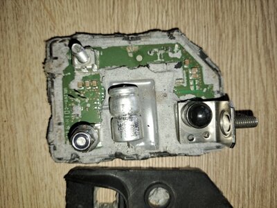

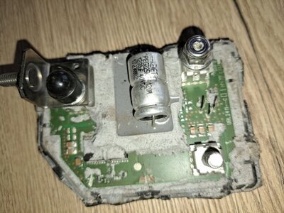

Re: Rückwärtsgang lässt sich nicht aktivieren
Beitragvon Diesöl » 23.09.2025, 21:40
Beitragvon Ebsi » 24.09.2025, 13:26
Diesöl hat geschrieben:Ja, ist in diesem Forum sehr umständlich...
Tatsächlich.
So kann man sich verschätzen... scratch
Sieht man irgendwo was, wo es heiß geworden ist oder sich Bauteile verändert haben?
Gibt es einen Hinweis auf einen Hersteller oder Produktionsland?
