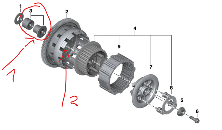

Wenn die Vibrationen vollständig verschwinden wenn die Kupplung gezogen wird kommen die Vibrationen vom Kupplungskorb.
Durch das Betätigen wird über das Ausrücklager der Kupplungskorb zusätzlich geführt und beruhigt. Das kann dann am Nadellager/Buchse (1) liegen oder an einer ausgeleierten Lagerung zwischen Verspannzahnrad und Alu Kupplungskorb (2).
In diese Richtung sollteste du die Suche fortsetzen.

Dann kommt es nicht von der Kupplung wie ursprünglich angenommen, das wäre dann abhängig von der Motordrehzahl.
