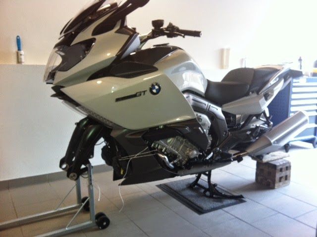

Beitragvon alloy07 » 15.11.2015, 19:13
und so schaut es aus wenn beide Räder abgebaut sind.

Beitragvon AndreGT » 15.11.2015, 19:39
Kann man so machen, muss man sich aber nicht geben.
Mit nem Vorderradheber für etwas über 30€ aus der Bucht,
steht die 16er auch ohne Räder sicher und ohne zu wackeln. ;-)
Re: Hinterradausbau
Beitragvon alloy07 » 15.11.2015, 20:10
Bohrmaschine, Dübel und Schrauben sind mein täglich Brot und wurden vor langer Zeit mal angebracht. Da ist mir die Aufhängung schneller, günstiger und rascher zur Hand. ;) Zudem ist die Konstruktion auch für mein Fahrrad, Vespa und anderes zu gebrauchen. ;)

Re: Hinterradausbau
Beitragvon OSM62 » 15.11.2015, 20:16
alloy07 hat geschrieben:Bild
Ist auch meine Vorgehensweise besonders für Reifenwechsel die ich nur noch Paarweise mache.

Beitragvon AndreGT » 16.11.2015, 15:21
Könnt ihr ja machen wie ihr wollt, habe auch schon
vor vielen Jahren meine FJR, für Arbeiten bei denen der HS weg musste, unter die Decke gehängt.
Für das einfach Ausbauen beider Räder ist mir mein Vorderradheber aber sympathischer. winkG
Re: Hinterradausbau
Beitragvon Duese » 16.11.2015, 17:45
Andre, hast ja recht, aber in der Länge habe ich den Platz nicht, zumindest nicht im Mopedschuppen. Entweder im Freien auf der mobilen Bühne, dann aber auch gleich mit Durchsicht oder halt am 100x160 Balken mit Spanngurt vorn hoch und Platte unter dem Hauptständer.
Jede Variante hat bei entsprechenden Ressourcen ihre Berechtigung.

Re: AW: Hinterradausbau
Beitragvon Alex12349 » 17.11.2015, 18:51
So etwas gibt es für die dicke noch nicht...
Beitragvon heizer2266 » 17.11.2015, 22:56
Alex12349 hat geschrieben:So etwas gibt es für die dicke noch nicht...
gesendet von meim Telefon
Ja so ein Bursigständer ist goldwert aber wir unsere Dicke mit dem Hebelarm hochbekommen??? scratch Bei unseren Haya´s musste man schon ordentlich drücken um sie hoch zu bekommen. Aber eben voll genial.
Also ich setzte einen Hydraulikheber vorn am Motorblock an. Ein paar Zentimeter anheben und das Vorderrad ist frei.
