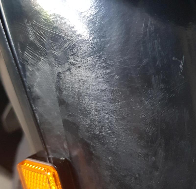

ich könnte mich in den A.... beißen. Gestern musste ich eine Plakete entfernen. Nachdem ein Föhn nichts gebracht hat, habe ich einen Plastikschaber verwendet. Sehr mühevoll habe ich die Plakete entfernt. Schon beim entfernen ist mir aufgefallen, dass die Oberfläche matt wird, habe das aber damit abgetan, dass das der Klebstoff ist, der sich verschmiert hat. Als ich dann mit Klebstoffentferner versuchte das wegzubekommen, hatte ich erste Zweifel daran, dass das Klebstoff ist. Als nächstes habe ich es mit MOS2 Spray probiert und dann mit Politur. Hat alles nichts genützt, ich habe mir die Oberfläche total verkratzt ahh .
Erst auf dem Foto sieht man es noch besser, was da passiert ist. plemplem
Kann ich da noch irgendetwas retten?

ggf. lässt sich mit vorsichtigem Polieren noch was retten (Polierpaste für Smartphone-Displays etc.).
Andere Alternative, aber auch mit relativ großen Risiko verbunden wäre sehr vorsichtiges termisches Glätten mit einem Heißluftföhn --- aber hier extreme Vorsicht, sonst kann die Scheibe worst case definitiv in den Schrott.
Eine normale K1600GT Scheibe habe ich noch bei mir herum liegen (hatte sie gegen die kürzere Sportausführung ausgetauscht).
LG Fips

Fips, Danke für deinen Tipp, aber da handelt es sich nicht um die Scheibe sondern um die Gabel, unten beim Rad.

uups --- sorry --- Foto falsch interpretiert.
Dann hilft ggf. vorsichtiges polieren der Gabeloberfläche mit Metal-Poliermittel

Polieren habe ich schon mit 2 Mittel probiert. Mit einem davon sollte man feiner Kratzer herauspolieren können.
Für mich sieht es so aus, als ob die Oberfläche einen Klarlack drüber hat, bin aber kein Experte, ist nur so ein Eindruck. Andererseits könnte es auch sein, dass das Reste des Plastikschaber sind, aber dagegen spricht, dass meine Polierversuche keinerlei Besserung gebracht haben.

Wenn es so feine Kratzer sind wie es am Bild ersichtlich ist, dann würde ich es mit dem Schleifpastenset versuchen, zuerst die grobe, dann die feine Schleifpaste und zum Schluß mit der Autopolitur aufpolieren, per Hand musst dir etwas Zeit gönnen, mit einer Poliermaschine kommst nicht so gut zur Stelle an der Gabel.

Kopf hoch das wird wieder. Klarlack ist da nicht drauf .... ich würde auch eine echte Schleifpaste z.B. von 3M (grün) nehmen. Eine Maschine ist dort hilfreich aber es geht auch mit der Hand. Vorher mit Silikonentferner oder Waschbenzin entfetten und die Kleberreste (falls noch vorhanden) entfernen. Bitte keine Verdünnung benutzen! Und dann nach dem entfetten ein Sandpapier der Körnung 1500 und dann 2000 nass anschleifen. Hier gehen bei solchen Kratzern die Schleifblüten aus dem Lackierzubehör am besten. Das bekommt man alles in der Bucht. Ich bin mir sehr sicher das geht wieder weg. ThumbUP

... ganz ehrlich, ich würde mich damit nicht lange rumärgern, hast du keinen vernünftigen „Lackdoktor“ bei Euch in der Nähe, die Guten der Zunft sind heutzutage doch richtige Künstler und beseitigen solche Patzer doch professionell für relativ kleines Geld cofus
