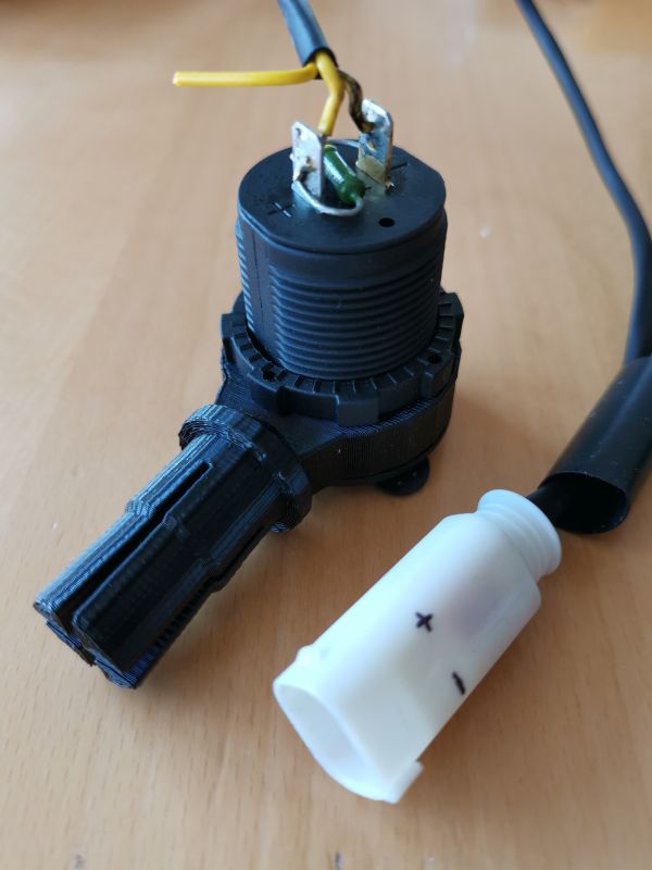

Beitragvon KarstenWL » 22.06.2020, 23:48

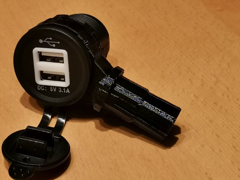

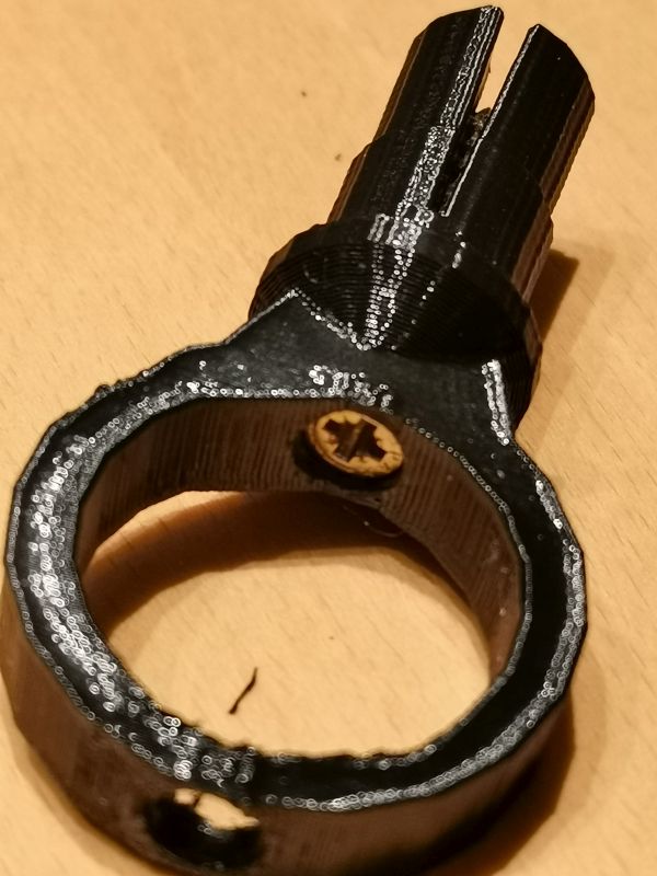

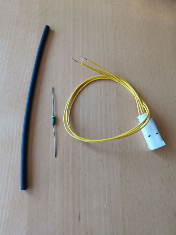

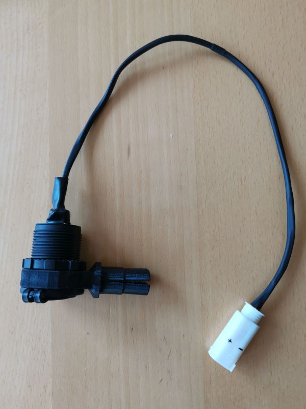

Dann tu ich jetzt mal meinen hier zum besten, weil es so schön passt:
Ich wollte auch die USB Dose. In erster Linie zum Navi Betrieb. Die 13s hat ja so schöne Pöppel im Lenker, die man raus pulen kann. Messschieber, ausmessen, 3D konstruieren, drucken um einen runden Haltering zu erhalten.
Eine der USB Einbaudosen geschossen, 560 Ohm Widerstand drauf gelötet und von Touratech das Kabel zum Anschluss des Navi an den Stecker vor dem Tank besorgt, Schrumpfschlauch drüber und ebenfalls angelötet. Spax Schraube rein gedreht zur Klemmung.
Ergebnis: Gut zugängliche USB Anschlüsse, die (ich glaube) 30 Sekunden nach "Zündung aus" abgeschaltet werden.
(Kein Wort über die Druckqualität. Das war Vollgas quick and dirty um zu sehen ob's funktioniert)
Karsten Bild

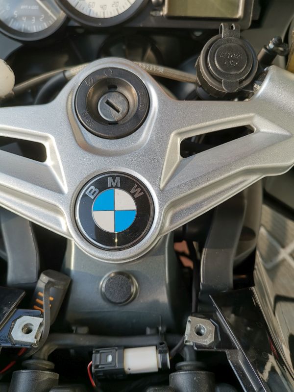

Re: USB Steckdose

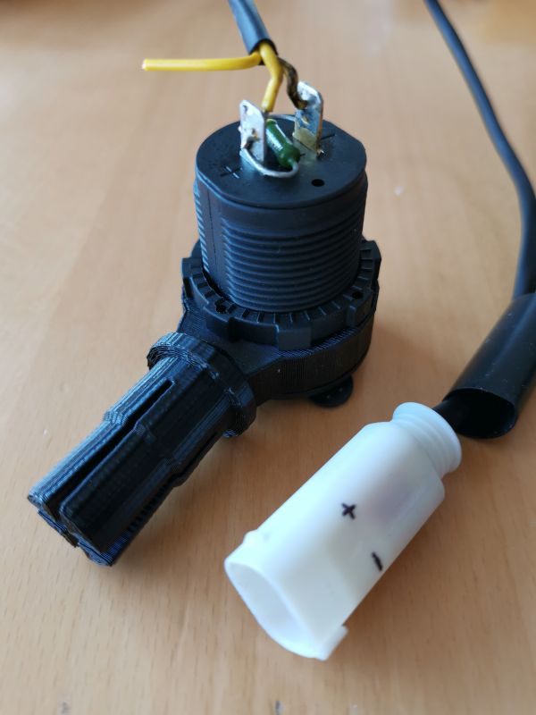

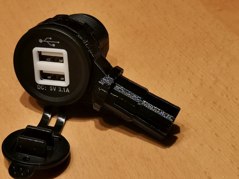

Beitragvon KarstenWL » 22.06.2020, 23:50
Die restlichen Bilder
Karsten Bild
