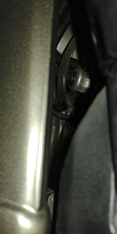

Erstmal Danke für Eure Beiträge. Ich habe daraufhin auch einmal einen Blick unter die Verkleidung geworfen - soweit mir dies möglich war, aber nichts aus meiner Sicht optisch ungewöhnliches entdeckt. Weiter zerlegen werde ich sie nicht. Es macht dann wohl auch mehr Sinn, dass sich jemand vom Fach ansieht Ich habe meinen Freundlichen kontaktiert und ihm das Problem ausführlich geschildert. Er bestätigte auch, dass die "Neuen" einen Aktivkohlefilter haben - meine eben noch nicht. Er vermutet jedoch kein gravierendes Problem. Bei der nächsten Inspektion werde ich die Fachleute das noch mal mit prüfen lassen. Wenn sich was ergibt kann ich dies ja nachmelden. Nochmal Danke und allen eine unfallfreie Saison ThumbUP
