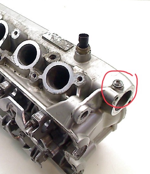

Am Schweizer-Treffen wurde erwähnt es gäbe noch eine weitere Entlüftungsschraube die hier nicht erwähnt wurde:
Die Schraube befindet sich auf der linken Seite (Radiobedienfeld) hinter seitlichen Fach auf der Oberseite des Motorblocks und man komme nur an sie ran wenn man das Fach ausbaut.

Piccolo71320 hat geschrieben:Am Schweizer-Treffen wurde erwähnt es gäbe noch eine weitere Entlüftungsschraube die hier nicht erwähnt wurde:
Hm, kenne ich nicht so. Vielleicht ist die Entlüfterschraube links am Thermostatgehäuse des Kühlers gemeint ?
Hinten oben am Motorblock links sitzt der Wassertemperaturfühler, den kann man natürlich zum Entlüften auch rausschrauben, ist aber nicht die höchste Stelle, wird wohl nichts bringen.

Beitragvon Piccolo71320 » 18.07.2019, 07:22
Ich glaub nicht dass das der Temperaturfühler war (hab zumindest kein Kabel gesehen) und die besagte Schraube hat einen Torx-Kopf.
Mussten bei einer älteren Maschine Kühlwasser am Schweizer Treffen nachfüllen und da wurde die Schraube gezeigt.

Beitragvon boxerkolben » 18.07.2019, 09:10
Jetzt weiß ich, was Du meinst: die kleine Schraube hinter dem Wasserausgang-Stutzen am Zylinderkopf !
Ja, war mal zur Entlüftung vorgesehen, es hat sich jedoch gezeigt, daß die Entlüftung am Kühlerthermostat weitaus effektiver ist.
Klar, es schadet nichts, die kleine (M6 ?) bei einer Neubefüllung zu öffnen, wenn man hinkommt.
