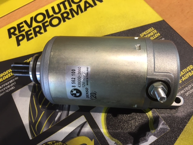

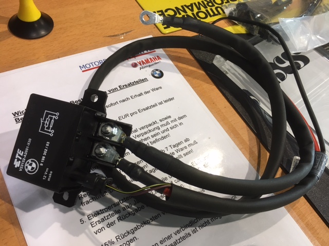

ich habe seit dem 13.05 07 den Anlasser, Kabelbaum, Relais auch in meiner Heidi drin.
das Relais ist von der K 50 ( BMW R 1200 GS ) , das alte Relais wurde gekappt und ausgebaut, nimmt nur platz weg. arbroller
zur Zeit ist alles io.
@ Tourenfahrer: wie oft man abgeschleppt wurde; damit hat es nichts zu tun, es ist halt nicht io, was technisch mit dem Moped passiert und es kann zu Folgeschäden kommen und ich denke die meissten haben ihr Moped wieder anbekommen, wenn man z.B. 2. Gang rein und ruckeln oder ......, aber was erzähle ich, das weisst du ja alles winkG
@ FrankLT. ich hatte die 1200 GS Adventure für 3 tage, klasse Moped, hatte richtig mein Spass damit,der Bums kam richt gut rüber, aber der Virus sprang nicht rüber, wäre ein Moped vor 30 Jahren gewesen ThumbUP
Anbei noch 3 Fotos
