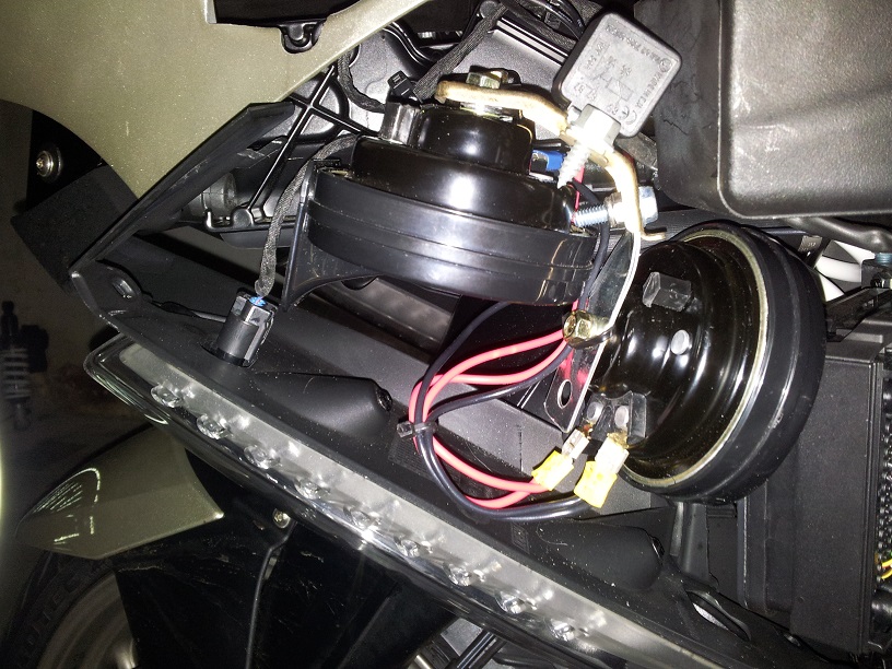

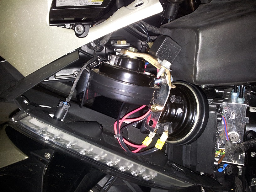

Beitragvon HaJoRid » 29.03.2013, 14:01
So sehen sie eingebaut aus
Gruß Hans
