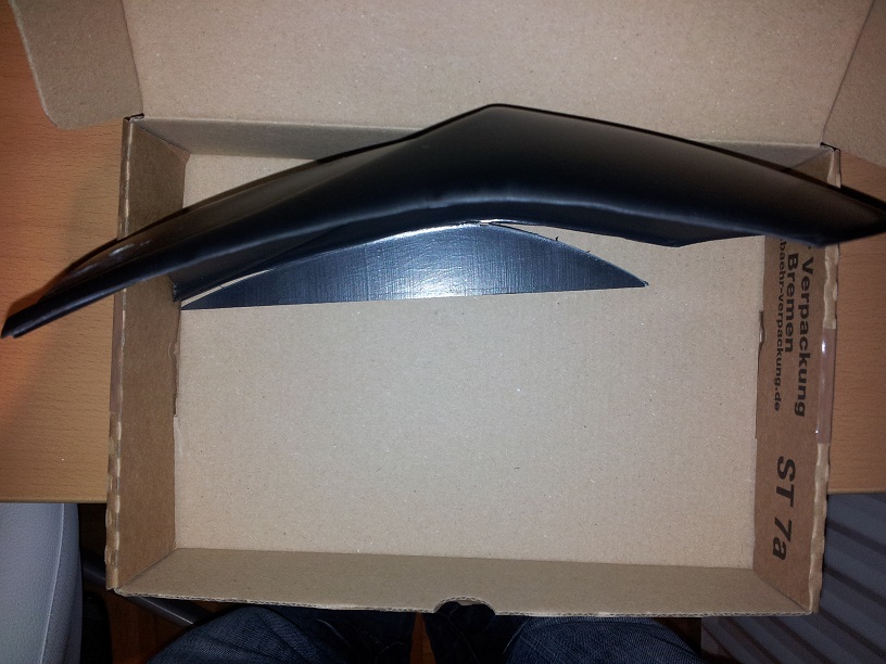

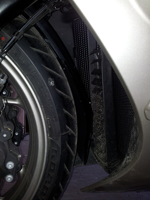

hat einer von euch schon mal eine andere Kotflügelverlängerung, als von Pyramid Plastik oder baugleich, gesehen. :?:
Diese ist mit einem so starken Winkel gebaut, dass sie immer an den Reifen schlägt und klappergeräusche verursacht.
Einstellbar ist das Ding auch nicht. Ich werde sie wieder zurückgeben müssen, da es eine Fehlkonstruktion ist. :twisted:
Wie gesagt, zu schwer für diesen originalen Kotflügel ( verursacht starke Schwingungen ) und zu stark gebogen ( dadurch zuwenig Abstand zum Reifen ).
Gruß Hans :|

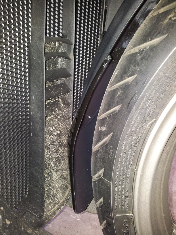

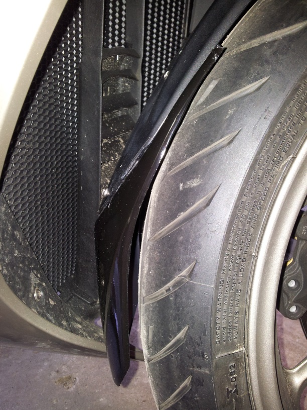

So jetzt habe ich die Verlängerung mal modifiziert.
Zuerst habe ich die häßlichen Seitenteile abgeschnitten, und anschließend das Plastik mit einem Fön stark erwärmt damit man die Plastik strecken kann,um einen größeren Winkel zu erhalten.
Hier läßt sich schon gut erkennen, wie weit der Winkel sich schon geöffnet hat.
Jetzt habe ich Schnittkanten noch bearbeitet und die Verlängerung mit einer Folie überzogen. Das muß aber nicht sein.
Angebaut sieht es jetzt so aus.
Wie ich finde, viel passender, unauffälliger und schlägt nicht mehr ans Rad.
Gruß Hans :D

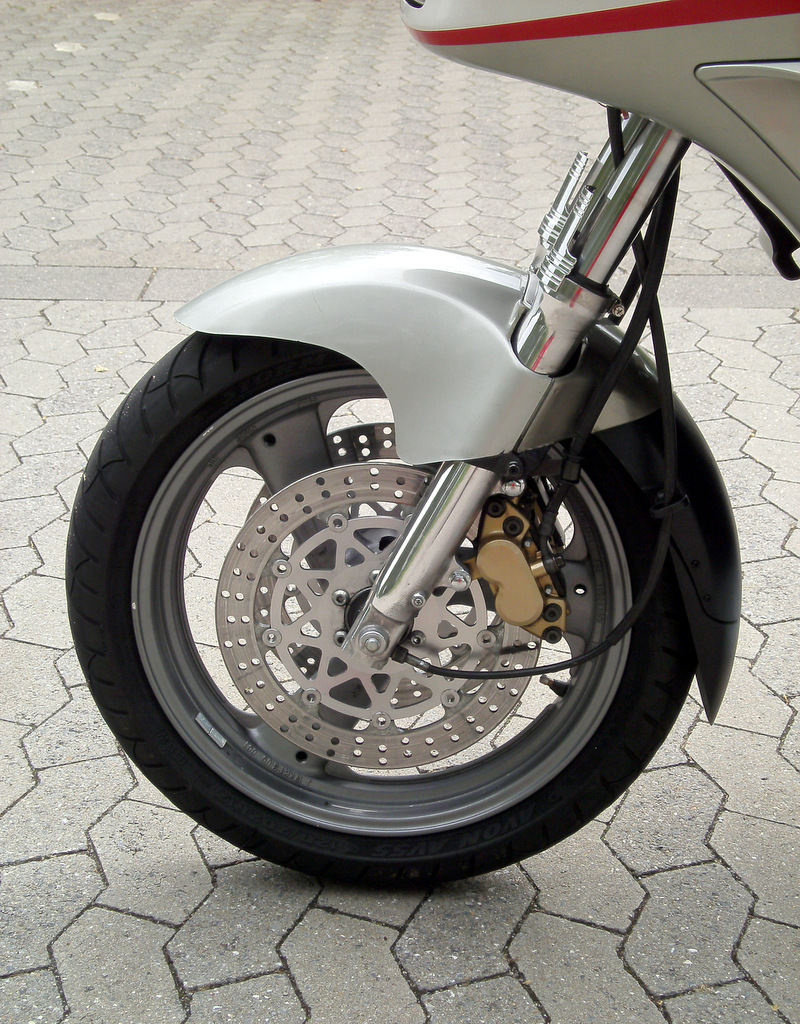

anscheinend fährst Du ja häufiger über verschmutzte Strassen :( ( s. Fotos ). Da ist Deine Idee mit der Verlängerung ja verständlich. :!:
Aber wenn Du so ein Teil kaufst muß es auch passen! - Das Ding zurechtgebogen und abgeschliffen mit offenen Kanten passt meines Erachtens überhaupt nicht zu so einem tollen Motorrad.
Habe auch eine Kotflügelverlängerung ( von Hornig ) noch da liegen,- werde sie aber nicht montieren, da die Gewichtszunahme für den Originalkotflügel mir zu hoch erscheint!
An meinem vorigen Motorrad ( YAMAHA FJ 1200 ) hat das zwar gut gepasst, der Nutzen war jedoch gering ........ :mrgreen:
