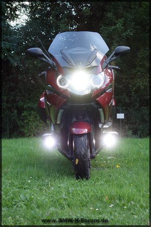

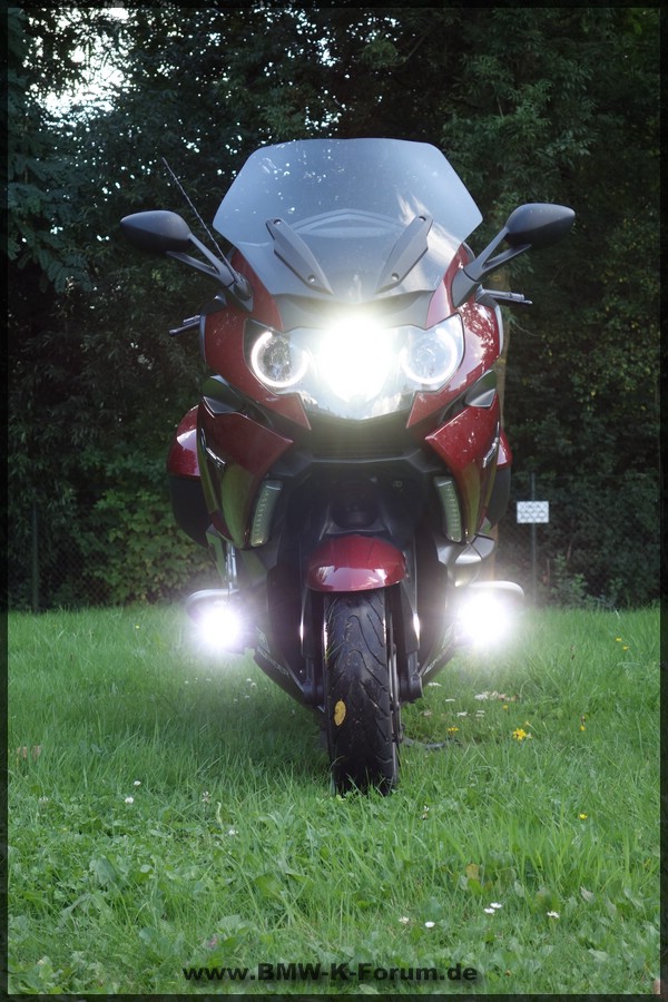

Beitragvon Sir Arthur » 10.11.2014, 22:48
Und ich hab dann lieber meine Zustzscheinwerfer am Leuchten.. das ergibt im Rückspiegel der vorrausfahrenden ein Bild ab, wie ein überholender ICE... Das reicht normalerweise damit die freiwillig rechts rüber gehen !
Beiträge: 1939

Re: Tagfahrlicht ab Model 15
Beitragvon OSM62 » 10.11.2014, 22:57
Sir Arthur hat geschrieben:Und ich hab dann lieber meine Zustzscheinwerfer am Leuchten.. das ergibt im Rückspiegel der vorrausfahrenden ein Bild ab, wie ein überholender ICE... Das reicht normalerweise damit die freiwillig rechts rüber gehen !
Michael,
da bin ich ganz deiner Meinung:
