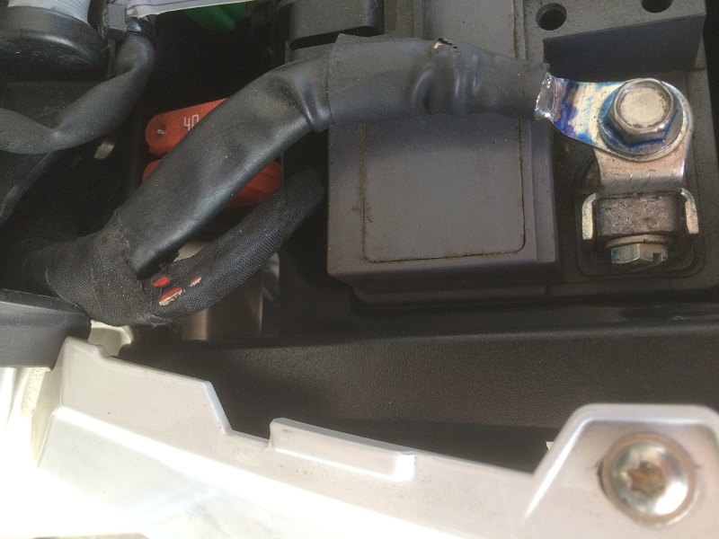

als ich die Sitzbank an meiner Heidi abmachte, sah ich mal wieder eine Scheuerstelle an der KSK - Leitung, da wo Minus Kabel an die Batterie geht und ein Kabel geht runter, s. Foto
Hab es mal abgeklebt und werde es weiter beobachten.

Das ist serienmäßig so. neenee
Bau bloß nie die Verkleidung ab, da wird dir richtig schlecht. ahh
War aber auch bei meiner FJR damals nicht anders.
Spaß beiseite.
Ich habe das schon vor 2 oder 3 Jahren festgestellt.
Es kommt von dem Pinokel der sich unten am Sitz befindet.
Schau mal hier.
War bei mir aber noch nicht so weit durch gescheuert wie bei dir, man konnte aber auch schon
die rote Isolierung der Kabel sehen.
Ich habe den Kabelstrang dann neu umwickelt und das Kabel ( mit leichter Gewalt )
etwas zur Fahrzeugmitte hin gezwungen, so ca. auf 10 Uhr.
Löse einfach den Anschluss an der Batterie, drück das Kabel, so wie auf dem folgenden Foto,
etwas in die Fahrzeugmitte und halte es dort bis du den Batterieanschluss wieder fest gezogen hast. winkG

Kommt von der SItzbank,
leg auf die Batterie das kleine rote BMW Verbandszeug, dann ist das Problem beseitigt
