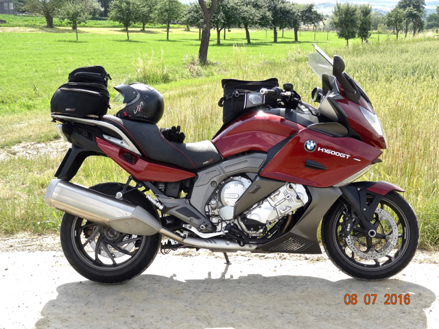

Heckhöherstellung 25 mm
Im Extremfall hätte ich die Mizu-Heckhöherstellung um 25mm ( mit ABE-88€ ) eben wieder zurückgebaut - hab' ich aber nicht, denn die Vorteile sind erheblich:
1. Schräglagenfreiheit deutlich erhöht
2. Fahrdynamik, Handlichkeit fühlbar verbessert ( Nachlauf wird reduziert )
3. Mehr Druck auf Vorderachse durch etwas weiter nach vorn orientierte Sitzposition
4. Sozia/Sozius durch Schrägstellung besser an Fahrer angelehnt
5. Motorrad läßt sich extrem einfach aufbocken
6. ...steht deutlich schräger auf Seitenständer
7. ...optisch sichtbar agressiver - Linie steigt an
Nachteile
1. Theoretisch weniger stabil bei Hochgeschwindigkeit ( interessiert mich nicht... )
2. Satter Stand des Fahrers etwas reduziert ( bei 178 cm Größe )
Gruß Christoph
