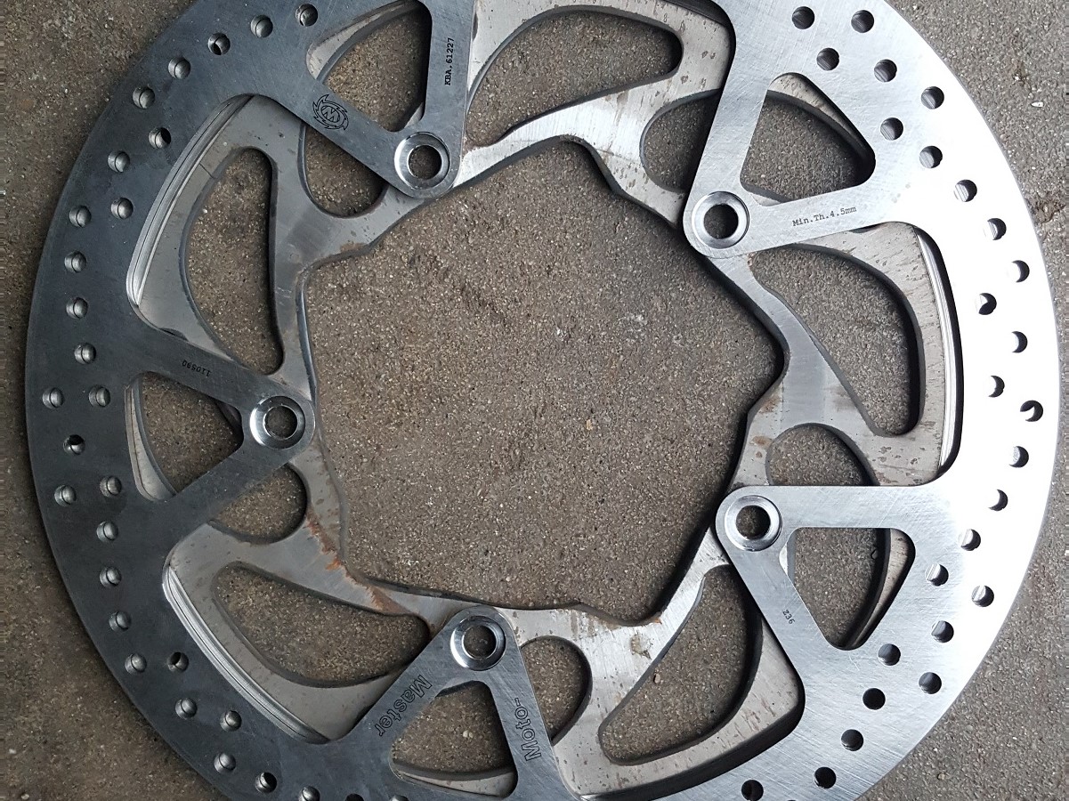

Ich wollte mal eine Info aus gegebenem Anlass weitergeben.
Ende letzten Jahres habe ich für meine K1600 GTL eine Bremsscheibe für hinten gesucht.
Die Firma Moto-Master war die einzige Firma die eine Scheibe angeboten hat und auch liefern konnte.
Gesehen bestellt und dann versucht einzubauen. Sie sah schon anders aus, als das Original. Ok, dachte ich, soll ja nichts heißen.
Dann habe ich beide Scheiben aufeinandergelegt.
Man sieht darauf deutlich, dass die Scheibe im Bremsbereich, also dort wo die Klötze laufen, zu wenig Bremsfläche gegeben ist.
Dieses ist nach Rücksprache mit dem holländischem Hersteller Moto-Master Herr R. Verhagen, durch eine neue Produktion, verändert worden.

OEM Bremsscheibenstärke hinten Neuzustand 5,5mm Verschleißgrenze 4,9mm
Moto-Master Bresscheibe hinten Neuzustand 5,0mm Verschleißgrenze 4,5mm
die Nachbau würde ich nicht nehmen!

Hier ein Auszug aus meinem Schriftverkehr mit H. Verhagen:
......................Die neue 110590 (weiteren „brake band“ und in 5,5mm dicke) ist ende nächste Woche fertig und normalerweise in ersten Woche Februar bei Fa. Wieres ins Lager. Die Scheibe können Sie bei Fa. Wieres bestellen.
Wenn du es nicht Glaubst, scratch warte bis nächste Woche , dann habe ich meine zu Hause vorliegen. Ist bestellt. ThumbUP
Schon nachgesehen, was die originale BMW kostet ?
Da kannst du drei von diesen Moto-Master kaufen.

Die momentanen Angaben auf der Homepage von MotoMaster Bremsscheiben würden mich zu keinen Kauf bewegen, daher meine obrige Aussage, sollte die neue Scheibe die du bekommst wirklich die Dicke von 5,5mm und die volle Bremsbackenfläche aufweisen, dann kann man es als möglich Alternative heranziehen.

Beitragvon K48-Power » 03.02.2017, 17:00
http://products.moto-master.com/brake-d ... d-disc-320
DIcke 5mm steht da,
somit dünner als die OEM, die hat 5,5mm

Guck hier beim Deutschlandimporteur und Bild anklicken , dass sind die neuesten Daten ... http://www.wieres.de/Shop/110590

Das schaut schon passender aus, ThumbUP
jetzt sollte nur mehr die ganze Bremsbelagsfäche abgedeckt werden! scratch
