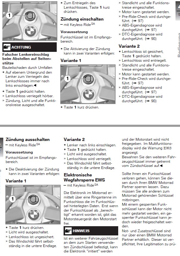

Bei meiner 16'er GT geht das Lenkradschloss zu verriegeln in beiden Endstellungen. Keyless vorhanden
Bei meiner 17'er GTL nur in der Endstellung Links. Keyless vorhanden
Ist das bei Euch auch so oder ein Fehler an meiner Maschine? cofus

Hier mal der betreffende Abschnitt aus der Bedienungsanleitung:

Danke für die schnelle Aufklärung vom Admin clap
