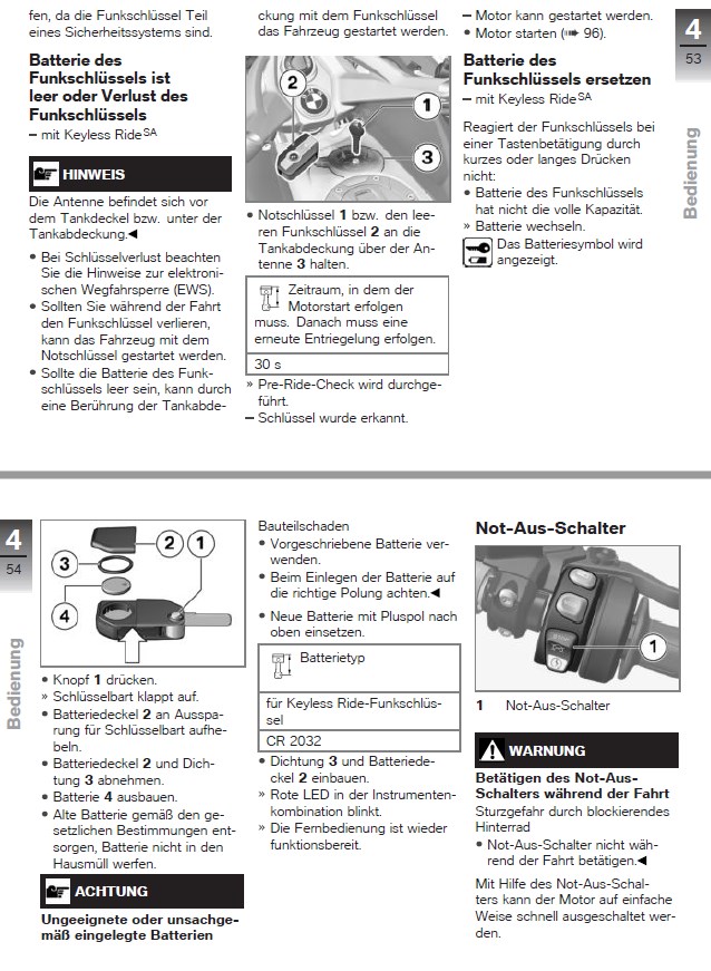

Das habe ich in der Bedienungsanleitung gefunden:

Einfach den Schlüssel aufklappen. Den hinteren Deckel nach oben wegdrücken. Geht sehr stramm !
Die Batterie ist eine Lithium Knopfzelle CR 2032. Batterie austauschen und ggf. vorher mit einem feinen Filzstift das Datum z.b. 0817 darauf schreiben. Ich tausche diese Batterie jeder Jahr im Frühling. (auch im Reserveschlüssel)
PS: Das Bordsystem zeigt bzw. warnt übrigens rechtzeitig wenn ein Batterietausch notwendig ist.

Danke für die Infos!
