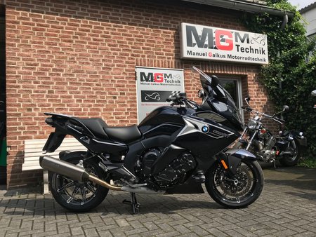

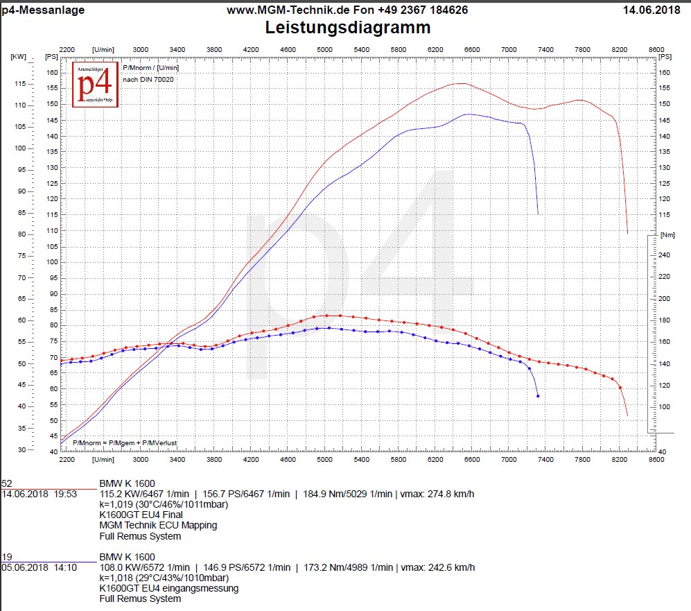

Hier ist nun die Bestätigung das die aktuelle K 1600 GT (Euro 4 ab 2017) gar nicht die im Schein
angegebenen 250 km/h laufen kann. Bei 242,6 km/h ist Schluß:
Die Jungs von http://www.mgm-technik.de haben sich diese aktuelle K 1600 GT vorgenommen:
Und wenn man dann sieht das Sie bei der Eingangsmessung nur ~147 PS (von versprochenen 160 PS)
abgeliefert hat dann kann man sich schon ahh

wie muss ich mir denn diese beiden Kurven erklären?

Die 2. Kurve ist die Kurve, wo der Motor vom V/max Knebel und den Restriktionen der Euro 4
befreit wurde, also im Steuergerät "Chip - getunt".
