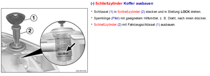

Aus der DVD habe ich dazu folgende Anleitung herauskopiert:
DVD Auszug

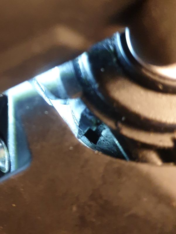

Die Theorie sieht so einfach aus und ich habe einmal versucht die Realität zu fotografieren.
Realität
Ich weiß jetzt nicht wo ich da einen Draht ansetzen kann, um den Verriegelungsmechanismus für das Schloss rein zu drücken.

du bist in der falschen Öffnung,
direkt neben der Schraube ist das Loch für die Entriegelung des Schlosses,
mach dooch ein Bild der Öffnung wo die Schraube zugänglich ist.

ich glaube jetzt meinen Fehler gefunden zu haben.
Ich habe den linken Koffer in Bearbeitung und das Bild aus der Reparaturanleitung zeigt den rechten Koffer.

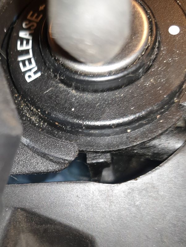

Ich habe einmal versucht das zu fotografieren, um das es geht.
Ich habe mir eine Büroklammer zurecht gebogen, aber nichts gefunden. Auch scheint mir die Büroklammer zu weich zu sein, um den Stift rein zu drücken.
Ist es denn ein großes Problem den Verriegelungsmechanismus auszubauen und kommt man da dann nicht besser dran, als Stundenlang im Dunklen zu stochern?

Re: Koffer Schloss Ausbauen
Beitragvon K48-Power » 19.12.2019, 19:02
das geht normal sehr einfach,
versuch den Schlüssel zu drehen und drück mit der Büroklammer rein.
achte auf die richtige Höhe beim reindrücken

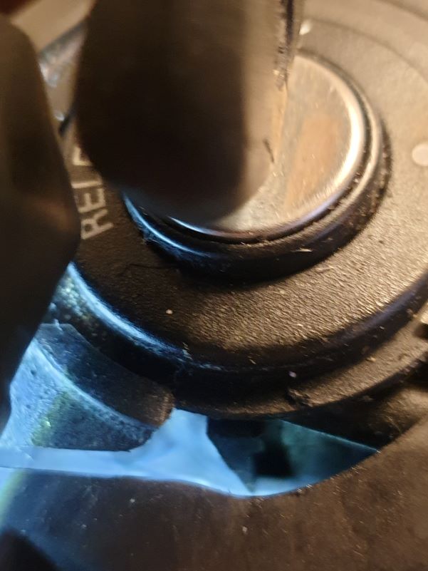

Beitragvon K1600GT_sfr » 19.12.2019, 19:52
Danke für den Tipp mit dem Schlüssel.
Es ist trotzdem ein Blindflug, da man das Loch nicht sieht und auch nicht wirklich ertasten kann.
Ist es denn an Ende des "Zapfens", oder in den abgesetzten Teil?
Hätte man sicherlich etwas geschickter ausführen können...

Beitragvon K1600GT_sfr » 19.12.2019, 20:26
Also ich denke das Loch gefunden zu haben, denn wenn ich das Schloss mit dem Schlüssel ein wenig bewege, dann merke ich es auch an der Büroklammer.
Leider bewegt sich nichts, wenn ich versuche in Richtung Schloss zu drücken. :(
Springt das Schloss dann eigentlich etwas raus, wenn ich den richtigen Punkt gedrückt habe, oder wie merke ich das?
Beitragvon K48-Power » 19.12.2019, 20:42
wenn die Sicherung reingedrückt ist, Schloß drehen und rausziehen,

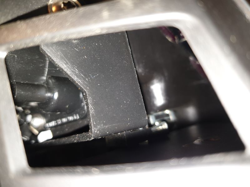

Beitragvon K48-Power » 21.12.2019, 18:26
hier ein paar Bilder die bei der Demontage behilflich sein sollten.
Achte darauf, dass der Schlüssel in Stellung "LOCK" zeigt, nur dort findest du im Loch(wo bei mir der kleine Schraubendreher steckt) die Sicherung die reinzudrücken ist. Wenn du die Sicherung reingedrückt hast, dann hast du nur wenig Spielraum um das Schloß nach oben zu ziehen. Schlecht ist, der Schlüssel will immer raus. Zur Erleichterung habe ich zwei weitere Blenden demontiert.
