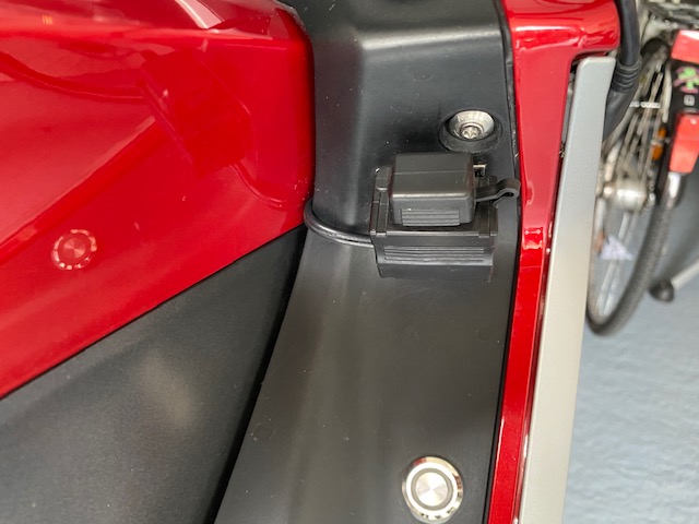

Beitragvon Hady » 03.04.2020, 18:09
wer nicht bohren will kann es auch so machen, siehe Bild. Kein Platzproblem, kein Bohren, jederzeit entfernbar. Anschluß an Bordsteckdose.
Ich habe dort permanent meine Camera angeschloßen.
An der Steckdose unterm Sattel hängt, auch permanent mein Garagentoröffner,
liebe Grüße, Hady
