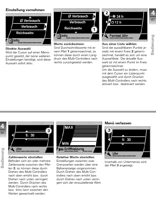

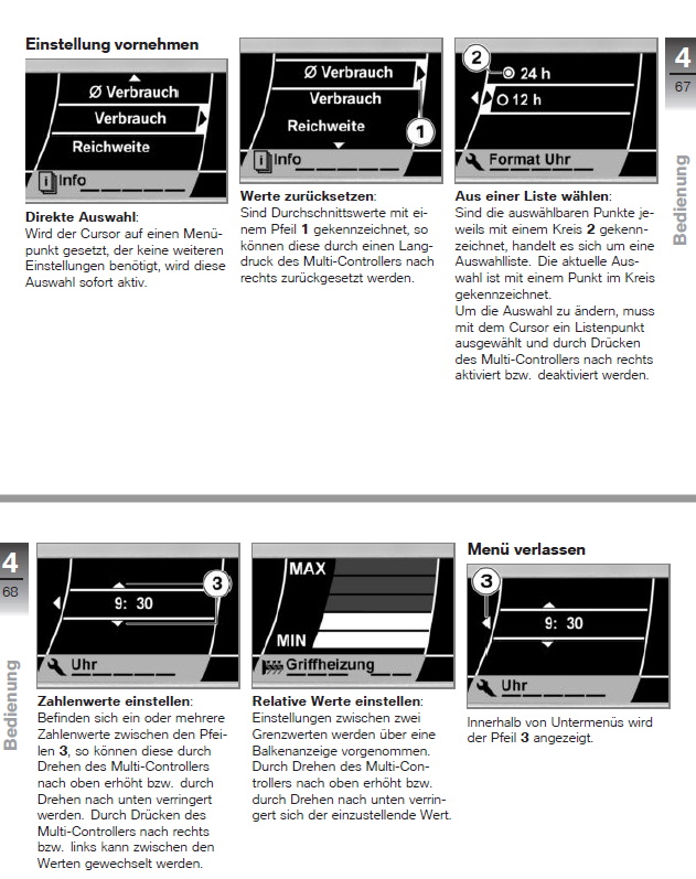

Beitragvon OSM62 » 17.04.2020, 06:57
Reicht das?

Beitragvon Lessop » 21.04.2020, 11:06
Super, vielen Dank ! Einfacher geht's ja gar nicht. Ja, Seite 67 + 68 hatte ich auch gesehen, ist trotzdem für mich nicht deutlich. Zwischenzeitlich hatte ich aber schon herausgefunden, dass man das Zeitformat gar nicht beachten muss zum Stellen. Menü, Einstellungen, Uhr und dann drehen geht ganz einfach. Hat BMW irgendwie nicht gut erklärt.
