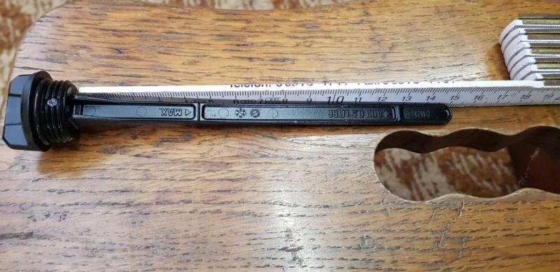

Den Messstab habe ich mal gemessen:

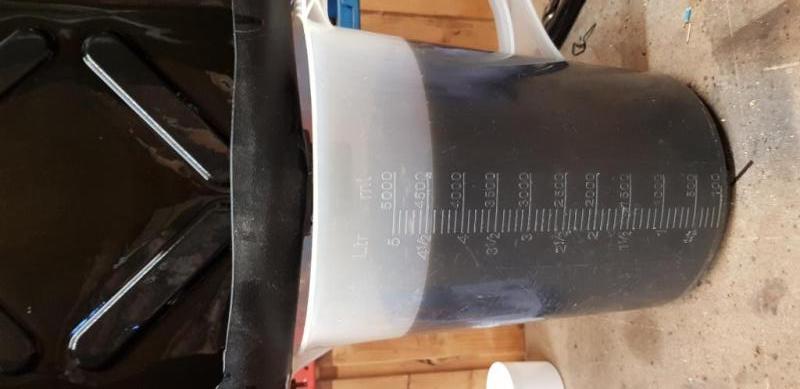

Außerdem hab ich die entnomme Ölmenge (incl. Ölsumpf) ausgelitert:
Mehr kam da nach 1h abtropfen lassen nicht mehr raus...entspricht ja auch dem, was drin sein soll.

Vom Foto her ist das der neue Ölmessstab .
Dabei ist mein Messstab auch trocken, war im Herbst noch beim Service scratch

Und da nun genau 4,45l beim Wechsel rausgelaufen sind, scheint das auch zu passen.
