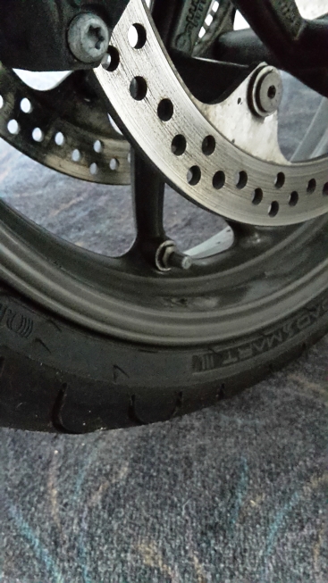

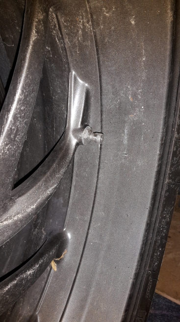

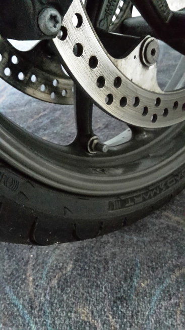

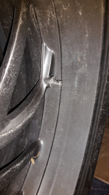

Beitragvon RodeO » 11.08.2021, 21:53
Duese hat geschrieben:Vorne nur die Schraube, weil da ja das Ventil in der Speiche sitzt. ;)
Hinten brauchst du das Set, weil der alte Sensor ja mit Ventilaufnahme war und der neue Sensor lediglich einen flachen Flansch hat. :)
Gesendet von meinem SM-T819 mit Tapatalk
Also bei mir sitzen beide Ventile in der Speiche das man von der Seite sehr gut rankommt. scratch
Es gibt da keinen sichtbaren Unterschied.

Beitragvon Duese » 11.08.2021, 23:38
Okay, dann K1600 2 die kurzen Schrauben. ;)
K12 hatte die (leider) nur vorn.
