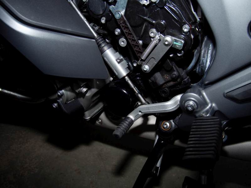

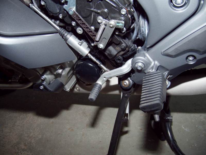

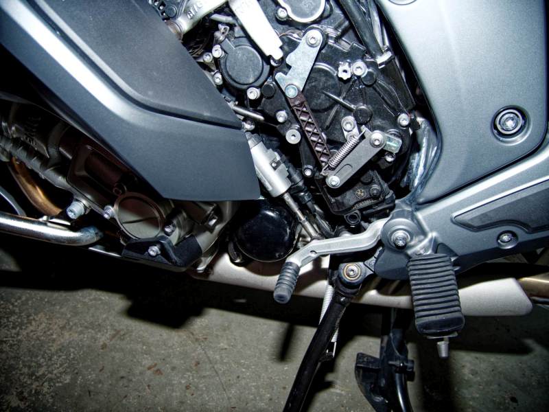

ich habe mal als Neuling eine Frage zum o. g. Thema. Ich würde gerne meinen Schalthebel ein wenig nach oben verstellen. Dazu habe ich mit den Hebelmechanismus einmal angeschaut.

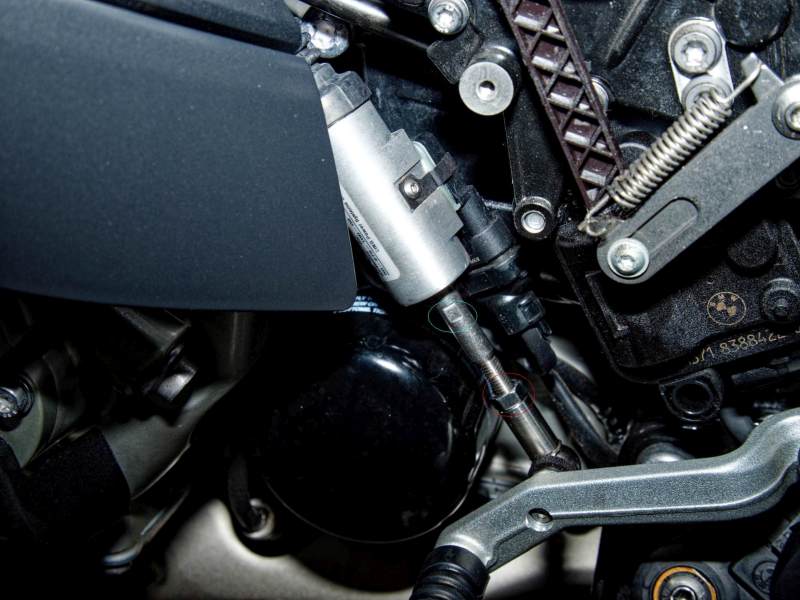

Nun dachte ich, ich könnte die untere Kontermutter, welche am unteren Kugelgelenk des Hebels ansitzt, lösen und dann die Stange (mit der Abflachung für einen Maulschlüssel) einfach ein wenig drehen. Dann sollte sich der Hebel in der Lage verstellen.
Leider lässt sich die Stange kaum drehen und ich befürchte, dass das der falsche Weg ist.
Hat da jemand Erfahrung hier im Forum?

Sie müssen die Sicherungsbügel vom Kugelkopf entfernen. Drücken Sie dann den Kugelkopf vom Pedal, und dann können Sie das Pedal nach Belieben einstellen. Viel Glück :)

den Sicherungsbügel kann man einfach nach oben abziehen (mit den Fingern - ohne Werkzeug). Danach einfach wieder eindrücken.
Die Verstellung hat mir gereicht.

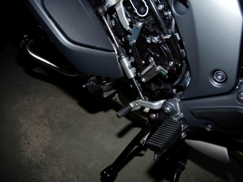

danke für die Rückmeldung. Ich habe jetzt festgestellt, dass K 1600 nicht gleich K 1600 ist. Bei der Bagger ist kein Sicherungsbügel sondern eine Mutter hinter dem Schalthebel zu lösen. Dann geht die Verstellung ohne Probleme und ich habe jetzt auch die für mich optimale Einstellung.

habe ebenfalls das Problem, dass ich beim Hochschalten nicht ohne ziemliche Verrenkungen mit dem Stiefel unter den Schalthebel komme (man ist ja schon im gesetzteren Alter). Außerdem ist das Ersatzteil in meinem linken Knie von einer derartigen Belastung wenig begeistert. Habe jetzt nach der o.a. Anleitung den Schalthebel nach oben verstellt, soweit es das Gewinde eben zugelassen hat.Ist zwar schon besser, aber beim nächsten Werkstatttermin werde ich darum bitten das Gewindestück etwas zu kürzen damit ich die Kugel noch etwas weiter nach oben schrauben kann und somit den Schalthebel noch ein Stück nach oben kommt. 5-10 mm wären gut.
