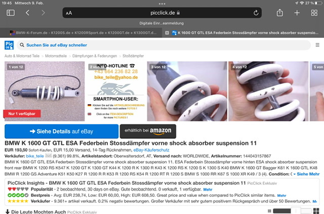

Wenn „alle Stricke reißen“, ist das vielleicht eine Alternative……
