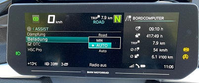

Beitragvon harro » 07.10.2022, 11:21
dnumgeis hat geschrieben:...und ausserdem die Federvospannung an die Beladung anpassen.
Da gibt es 3 Möglichkeiten: Einzelfahrer, Einzelfahrer mit Gepäck und Soziusbetrieb mit Gepäck.
Einstellung im Menu nur im Stand möglich
Bei Beladung kann ich nur zwischen "AUTO" und "MIN" auswählen. ( Was soll "MIN" in diesem Zusammenhang für einen Sinn haben? )
Die von Dir aufgeführten Auswahlmöglichkeiten, kenne ich von meiner alten Maschine, sind hier aber nicht vorhanden.
Gruß Harro
Zuletzt geändert von harro am 07.10.2022, 14:15, insgesamt 3-mal geändert.
harro
Beiträge: 333
Motorrad: K1600GT (0F21) 2022

Beitragvon harro » 10.10.2022, 09:03
dank eurer freundlichen Hilfe ist die Federung nun wesentlich besser. ThumbUP
Mein Problem war, daß ich in dem Handbuch mit den Stichworten "Federung" und "Dämpfung" nicht fündig geworden bin.
Am Motorrad im Menu-Punkt "Assist" ist leider der Menu-Punkt "Dämpfung" ausgeblendet, wenn der Motor nicht läuft.
An anderen Stellen im Menu sind nicht erreichbare Menu-Punkte sichtbar aber deaktiviert, wenn dazu zB der Motor laufen muß um sie aufzurufen. (Das empfinde ich als deutlich benutzerfreundlicher)
Es tut mir leid, daß sich einige von meinen Fragen belästigt fühlen.
Ihr könnt sicher sein, daß ich, bevor ich hier schreibe, im Handbuch und im Menu gesucht habe.
Und wenn dann noch Fragen (bei mir) bleiben, kann man sich doch austauschen.
Wem meine Fragen zu doof sind, braucht meine Threads ja nicht zu lesen oder kann mich "Zu den ignorierten Mitgliedern hinzufügen" .
Aber zB mit der Pause, ich habe bis jetzt immer noch nicht verstanden, welchem Zweck das dient.
Im Handbuch habe ich hierzu nichts gefunden.
Welchen Nutzen gewinne ich aus der Information "417:12 h" Pause?
Würde mich freuen, dazu etwas zu erfahren.
Gruß Harro
