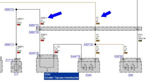

Beitragvon K48-Power » 19.10.2022, 17:16
PIN 1 braun Masse
Pin 2 rot/grün Plus
Dir ist aber schon bewusst, das die Innenbeleuchtung über den " Schalter Topcase Innenbeleuchtung " der am Schloß sitzt geschaltet wird.
Also Dauerplus liegt an der Innenleuchte nicht an.
Dauerplus liegt am Schloßschalter Pin1 an, aber das wird soweit mit bekannt nicht über Zündung geschaltet, da das Innenlicht brennt sobald das Fahrzeug über die ZV entriegelt wird.

Beitragvon K48-Power » 19.10.2022, 18:01
schau hier
Z17 ist die Sicherung F1, da müsste man schaun ob die über Zündung geschalten wird, geht zumindest über das SG DEM, also könnte es sein
E444 ist das Innenlicht
X960 ist der TC-Trennstecker unter dem Sitz

Beitragvon K48-Power » 19.10.2022, 18:12
ist geschalten, ist eine 30B Leitung,
dennoch musst das Plus beim Schloßschalter Pin 1 abgreifen,
Masse vom Innenlicht Pin 1

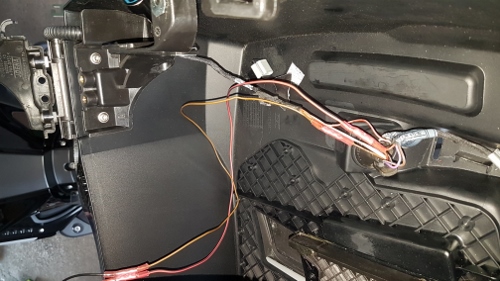

Beitragvon Diesöl » 19.10.2022, 19:42
Nimm den Kabölstrang im TC Boden.
Plus ist nachlaufgesteuert, geht nach ca. 10 Sekunden aus.

Beitragvon Martin 11 » 20.10.2022, 09:23
sind die LED - E444 - nicht falsch herum gezeichent ?
Schalter hat plus, dann komme die Anode am Schalter.
X307-2V wäre dann Masse/Minus
Gruss Martin

Beitragvon harro » 20.10.2022, 09:32

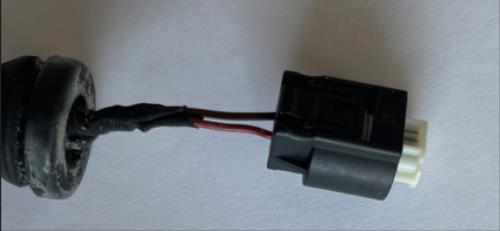

Diesöl hat geschrieben:Nimm den Kabelstrang im TC Boden.
überlege noch, ob ich Plus und Minus unten vom Kabelstrang nehmen soll.
Hab dann 2 zusätzliche Kabel, die in den Deckel müssen.
Um das Plus "von unten" komme ich wohl nicht herum, also doch beide von unten nach oben.
Habe eben mal versucht, mit einer zweiten Person, die Farben zu identifizieren, weil ich ja etwas Farbenblind bin.
Wir konnten das nicht zweifelsfrei machen.
Kennt jemand die Kabel-Farben und PIN-Belegung vom Rundstecker ( wenn's geht ein Bild ), der ans Motorrad angeschlossen wird?
Wenn ich das weiß, kann ich durch messen die Kabel eindeutig identifizieren.
Sehe ich das so richtig?
Aus dem Bild was K48-Power eingestellt hat:
PLUS = 30BF1, RT/GN ( im dicken Kabelstrang ), später hinter der Steckverbindung RT/BR
MINUS = 31, BR, (31 = Masse)
Sind Kabel dann gestreift oder wie ist die zweite Farbe erkennbar?
RT/GN = rot/grün ???
RT/BR = rot/braun ???
Die LEDs bei E444 in der Zeichnung sind aber nicht richtig eingezeichnet. Kathode an PLUS ?? ( sehe grade, Martin ist auch drüber gestolpert )
Na ja die PIN-Belegung ist wenigstens richtig.

Beitragvon Diesöl » 20.10.2022, 22:25
Die Farbe hast du richtig erkannt.
Wenn du kein zusätzliches Kaböl nach oben legen möchtest, dann schau mal unters Rückenpolster. Da könnte ein freier Stecker liegen, dann musst du nur beim TC Stecker unterm Sitz den richtigen Pin belegen.

Beitragvon harro » 20.10.2022, 22:38
Diesöl hat geschrieben:Die Farbe hast du richtig erkannt.
Nimm dir noch ein PTFE Spray oder ähnliches zum Zusammenbau sämtlicher Plastikteile die du wieder zusammenschrauben musst. Das Zeug muss zwischen die Flächen die du verbindest.
Mein TC Decköl knarzte fürchterlich beim Öffnen und Schließen, ganz billger Klang. plemplem
Ich kenne einen Innenverkleidungsplaner von BMW der gab mir diesen Rat, und jetzt ist es wieder Top. ThumbUP
Das ist aber wirklich schlau ThumbUP den Stecker habe ich.
Spray ist auch gut.
Hab noch ein Silikonspray. Das tut es sicher auch.
Fehlt mir nur die Steckerbelegung.
Vielleicht hat die noch jemand ansonsten probieren.
