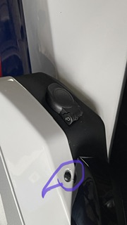

Wollte eben mal schnell die Verkleidung abmachen.
Ich bekomme oben den Plastiknüppel nicht ab.
Wie macht den ab?
harro
Beiträge: 328
Motorrad: K1600GT (0F21) 2022
Re: neue K16 – Infragestellung „Kaltstart-Philosphie“
Beitragvon LuK » 16.02.2023, 11:11
...den Stift musst Du mit einem kleinen Durchschlag nach unten durchdrücken, dann kannst Du den Niet nach oben raus ziehen... gilt als "verlorenes Teil" und muß als Spreizniet erneuert werden. Ich habe mir aus 2mm Edelstahldraht diese Stifte nachgefertigt und finde sie mit ein wenig Glück auch nach dem Durchdrücken auf dem Boden wieder...
Beiträge: 845
Beitragvon harro » 16.02.2023, 12:53
LuK hat geschrieben:...den Stift musst Du mit einem kleinen Durchschlag nach unten durchdrücken, dann kannst Du den Niet nach oben raus ziehen... gilt als "verlorenes Teil" und muß als Spreizniet erneuert werden. Ich habe mir aus 2mm Edelstahldraht diese Stifte nachgefertigt und finde sie mit ein wenig Glück auch nach dem Durchdrücken auf dem Boden wieder...
Ist das Teil für irgendetwas notwendig?
Oder kann ich das weglassen?
harro
Beiträge: 328
Beitragvon LuK » 16.02.2023, 13:02
Der Niet zentriert/positioniert das Verkleidungsteil nochmals zusätzlich auf dem Unterbau. Sicherlich ist es irgendwie notwendig aber viel kann nicht passieren, wenn der Spreizniet fehlt. Wenn der kleine Kunststoffstift weg ist, kann man vermutlich auch einem Streichholz notfalls diese Spreizfunktion zumuten. Weglassen würde ich ihn nicht unbedingt... Er darf nur nicht ober überstehen, weil es sonst zur Kollision mit dem Lüftungsflügel kommt!
Beiträge: 845
Beitragvon harro » 16.02.2023, 13:17
LuK hat geschrieben:Der Niet zentriert/positioniert das Verkleidungsteil nochmals zusätzlich auf dem Unterbau. Sicherlich ist es irgendwie notwendig aber viel kann nicht passieren, wenn der Spreizniet fehlt. Wenn der kleine Kunststoffstift weg ist, kann man vermutlich auch einem Streichholz notfalls diese Spreizfunktion zumuten. Weglassen würde ich ihn nicht unbedingt... Er darf nur nicht ober überstehen, weil es sonst zur Kollision mit dem Lüftungsflügel kommt!
Ah, jetzt habe ich es verstanden, nachdem ich das Foto noch mal genauer angeguckt habe.
Den Stift habe ich vorher nicht realisiert.
Danke.
harro
Beiträge: 328

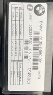

Beitragvon harro » 16.02.2023, 14:01
Diesöl hat geschrieben:An alle Bedürftigen:
Ich benötigie Bilder vom Aufkleber des Motorsteuergerätes um sie weiterleiten zu können. Dann kann er feststellen, ob man in die Software reinkommt, danach kann er da eure Wünsche verwirklichen. winkG
Die Bilder am besten an meine normale emailadresse, da Fotos in diesem Forum unbrauchbar sind.
info@ak-reifen.de
Endlich habe ich es geschafft.
Ich fände es gut, wenn man bei gezogener Kupplung den Motor startet, dass dann die Drehzahlerhöhung nicht aktiv ist.
Wenn man normal startet soll sie aktiv sein.
Oder falls das nicht geht.
Generell die Drehzahlerhöhung deaktivieren.
Was ist bei Softwareupdates? Ist dann die Änderung wieder weg?
Na ja, erst mal gucken ob überhaupt was geht.
Ist ja immer ein Akt Bilder hier hochzuladen.
Am PC hab ich eine Funktion programmiert, die automatisch das richtige Format des Bildes erstellt.
Hoffe ich habe das richtige Teil geknipst.
harro
Beiträge: 328
Beitragvon Diesöl » 16.02.2023, 14:19
Das schaut aber nach ESA Steuergerät aus? scratch
Geht ned gibt´s ned! :D
Diesöl
Beiträge: 340
Beitragvon harro » 16.02.2023, 15:00
Diesöl hat geschrieben:Das schaut aber nach ESA Steuergerät aus? scratch
Ist das besser?
harro
Beiträge: 328
Beitragvon Diesöl » 16.02.2023, 15:35
Nö, das ist das Grundmodul.
Das gesuchte wird mit 13 losgehen....
Diesöl
Beiträge: 340
