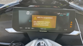

Wir waren schön unterwegs.
Plötzlich diese Meldung:
Dann fällt alles aus:
Blinker
Hupe
Fernlicht
Federung
Licht scheint in den Himmel
Sitzheizung bruzzelt
Radio nicht mehr bedienbar und brüllt mich an
Kann man selbst was machen?

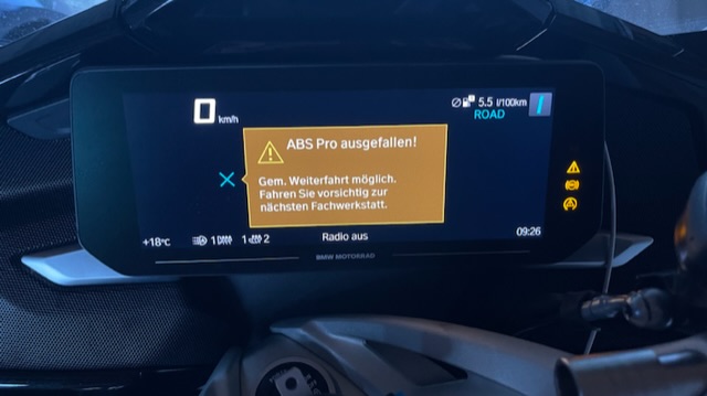

Hab heute Morgen noch mal geguckt.
Gleiche Probleme.
Hab grade nochmal die Sicherungen geprüft.
Ich denke die 7,5 ist kaputt. Hatte diese Sicherungen gestern nicht gefunden.
Bei dem Fehlerbild muss es ja eine zentrale Ursache geben.
Bekomme gleich eine neue. Ob’s dann wieder geht?
Taucht die Frage auf, warum ist die durchgebrannt ???
Der Warnblinker geht auch nicht.
Das ist aber garnicht gut.
Hatte mir die neue gekauft um Verschleiß-Problemen bei der alten aus dem Weg zu gehen.
Die Leuchteinheit steht als wäre ich in einer Kurve

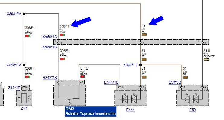

Ist X960 in der Zeichnung unten, der TC-Trennstecker? Ich denke ja.
Welcher Pin ist 30BF1? (ist schlecht zu lesen, evtl "6" ??? )
Gruß Harro
harro
Beiträge: 333
Motorrad: K1600GT (0F21) 2022
Re: ABS PRO ausgefallen
Beitragvon K48-Power » 31.10.2022, 17:23
Richtig erkannt,
X960 ist der TC Trennstecker
Pin 6 ist RT/GR 30BF1
Pin 1 Braun 31(Masse)
