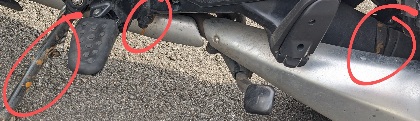

mir ist gestern aufgefallen, dass der Untersatz nach S??ietwetter aussieht wie ein Schweinchen nach dem Suhlen, sondern auch im Bereich Seiten-/Hauptständer & Kardan Flecken aufweisst, die rostig aussehen.
Absprühen und gut ist.
Was kann ich als Ganzjahresfahrer dagegen tun... - außer dauernd in die Waschstraße zu fahren. Bzw. was ist die Ursache davon?

Da scheint wohl noch etwas Salz uff de Gass gewesen zu sein ... seltsam allerdings die "Rostflecken" auf dem Gelenkgummi des Kardans cofus scratch

Hatte diese Rostflecke an meiner K 1600 B ( Bj.18) auch, waren sogar auf dem Koffer. Bei mir kam die rote Brühe aus einer Bohrung vom Heckrahmen.
Die Bohrung liegt im unteren Bereich vom Rahmen. Laut Händler waren nicht alle Rahmen innen richtig versiegelt.
Da es damals in der Garantie auftrat,bekam ich einen neuen Heckrahmen.
Gruß Reinhold

GT-Zwerg hat geschrieben:Hatte diese Rostflecke an meiner K 1600 B ( Bj.18) auch, waren sogar auf dem Koffer. Bei mir kam die rote Brühe aus einer Bohrung vom Heckrahmen.
Ok, danke, das ist ja mal ein Ansatz. Da das Motorrad noch in der CarGarantie ist, lässt sich das ja bequem regeln.
