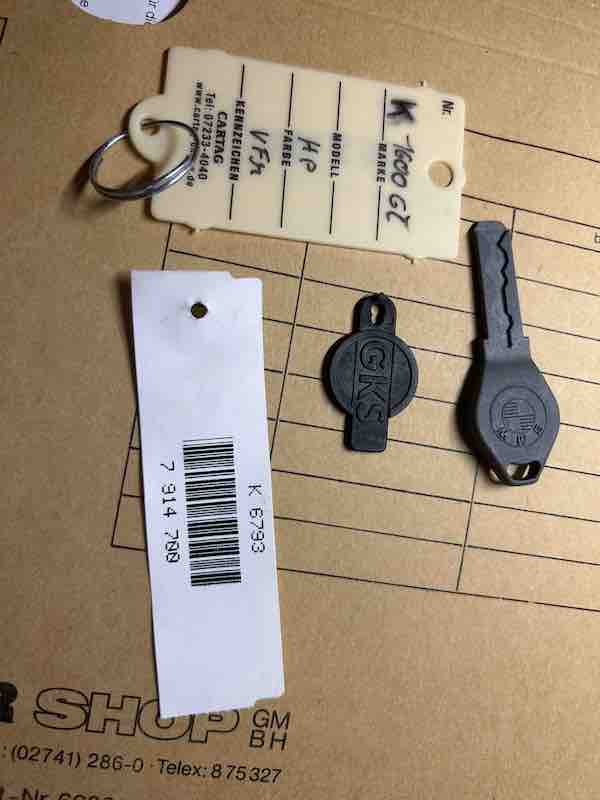

Hallo!
Bei meiner neuen K 1600 GT habe ich diesen Ersatzschlüssel und diesen kleinen Transponder mit dazu bekommen. Für was ist der Transponder?
Viele Grüße!
Andreas

GKS ist der Hersteller von Schließsystemen - u.a. Auch für BMW. Das kleine schwarze Ding ist kein Transponder, aber ich glaube es ist (mit der entspr. Nr) hilfreich, wenn man einen Ersatzschlüssel braucht…

In dem schwarzen "Notschlüssel" befindet sich ein Transponder ! Die Maschine kann mit diesem Schlüssel gestartet werden in dem er in die Nähe der "Ringantenne" (zwischen Tankdeckel und Gabelbrücke) gehalten wird und innerhalb von 30 Sekunden die Zündung eingeschaltet wird !!

Richtig, beim Notschlüssel ist es ganz klar ein Transponder! Den sollte man idealerweise auf Reisen auch an einem sicheren Ort stets dabei haben! Die Verwendung ist in der BA beschrieben…
Ich war mir nicht sicher, ob der Themenstarter zum „kleinen Schwarzen“ was wissen wollte…

Das kleine Ding ist das Label für die mech. Schlüsselnummer. Andere Hersteller verwenden dazu z.B. auch ein Alufähnchen.

Alles klar, vielen Dank!
